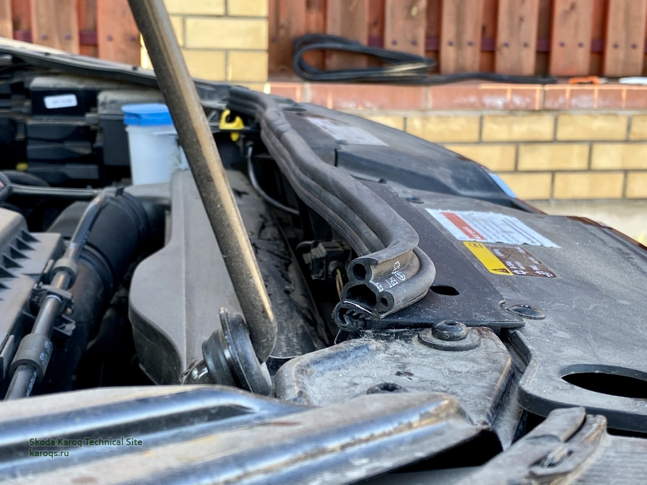

Надо еще затонировать, еще симпатичней будетПоставил дополнительный уплотнитель капота.
Сюда идеально подходит уплотнитель дверей от «восьмерки».
Посмотреть вложение 3780Посмотреть вложение 3781
Надеюсь теперь грязи под капотом поменьше будет.

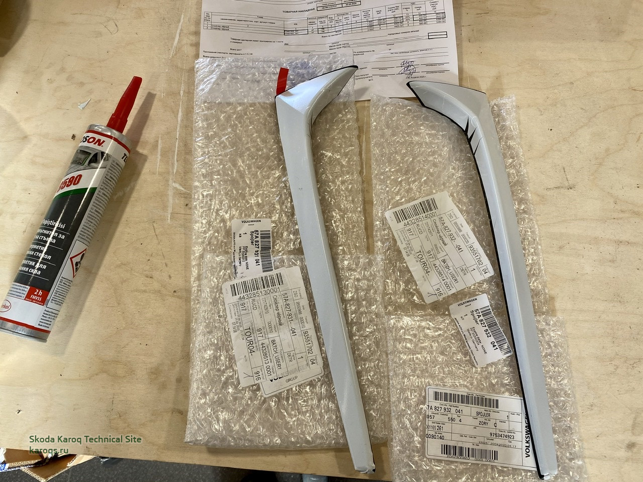

На заднее стекло установил спойлеры от SportLine.
Посмотреть вложение 3779Посмотреть вложение 3782
Они клеятся на двусторонний скотч, и на пару клякс стекольного герметика.

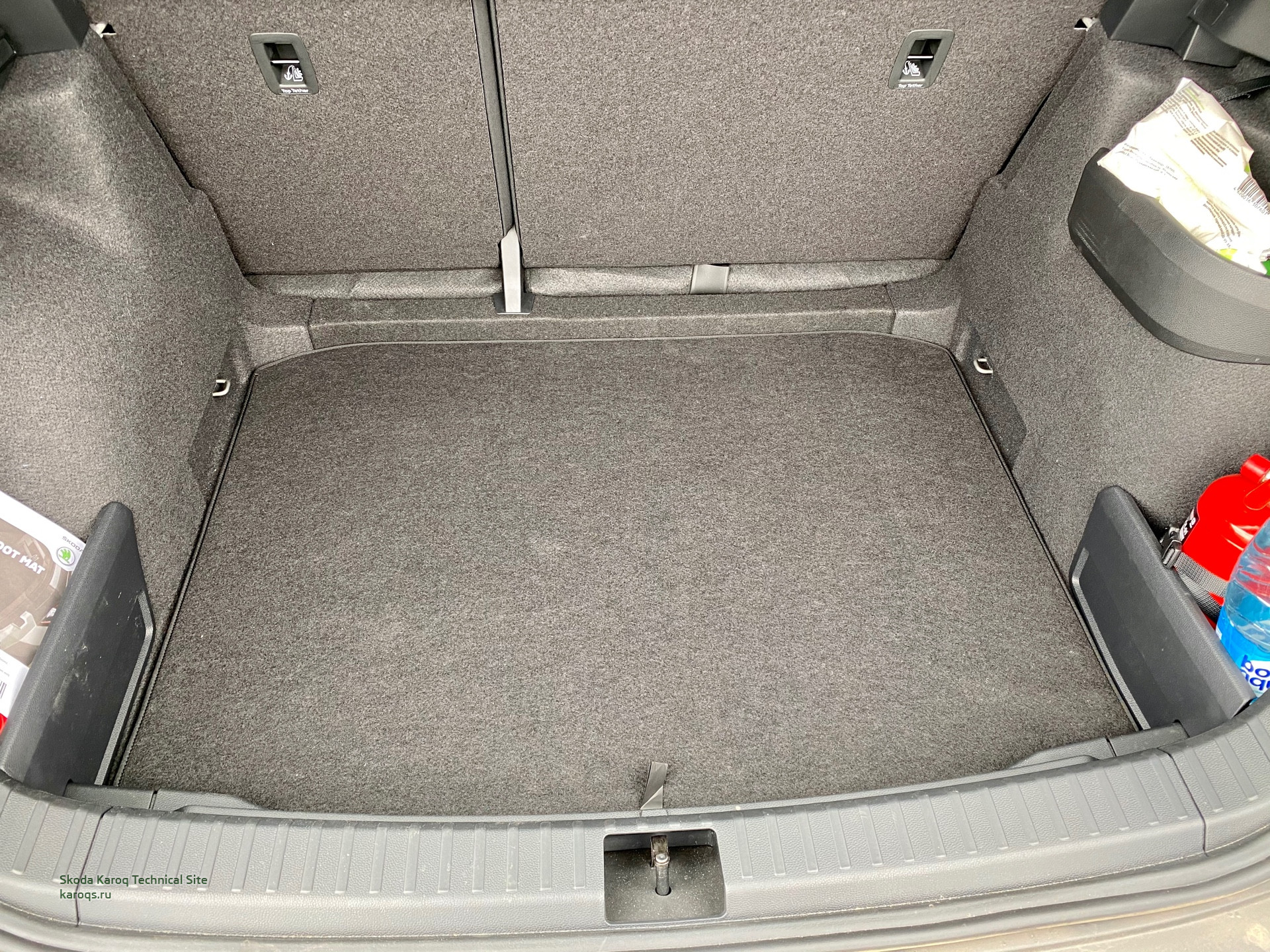

Сегодня пришел еще оригинальный двусторонний коврик в багажник, артикул VAG 57A 061 163A.
С одной стороны коврика войлочное покрытие цвета штатной обивки.
А с другой стороны резиновое покрытие с небольшими бортиками.
К перевозу картошки готов!
