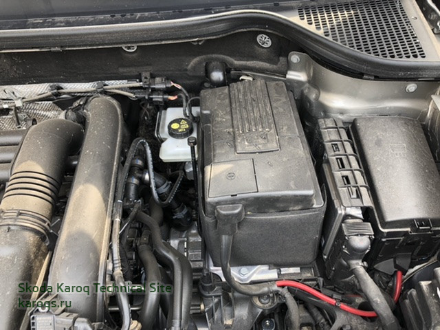

В моторном отсеке установил крышку на аккумулятор.
Крышка на двигатель пока не приехала.

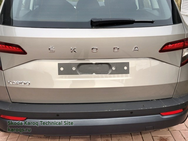

Под задний номер подклеил мягкую прокладку, теперь при закрывании багажника номер не так дребезжит.

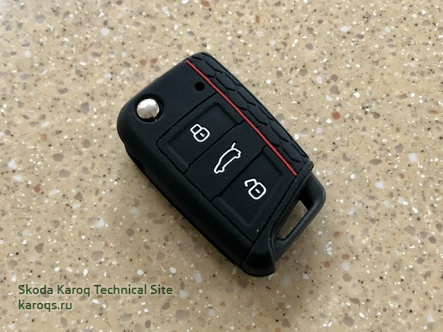

На ключи силиконовые чехлы, черный - мужской и красный - женский ключ.
Ключ лежит удобно в руке и имеет мягкую поверхность

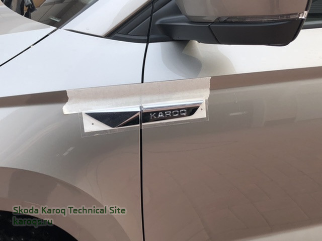

Начал с легкого - жабры. Они просто приклеиваются, только для их выравнивания наклеил скотч вдоль ребра двери, а по нижней кромке скотча наклеил жабры.

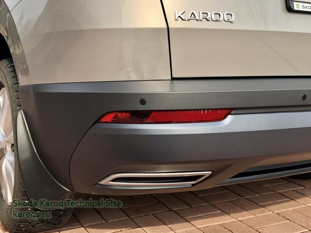

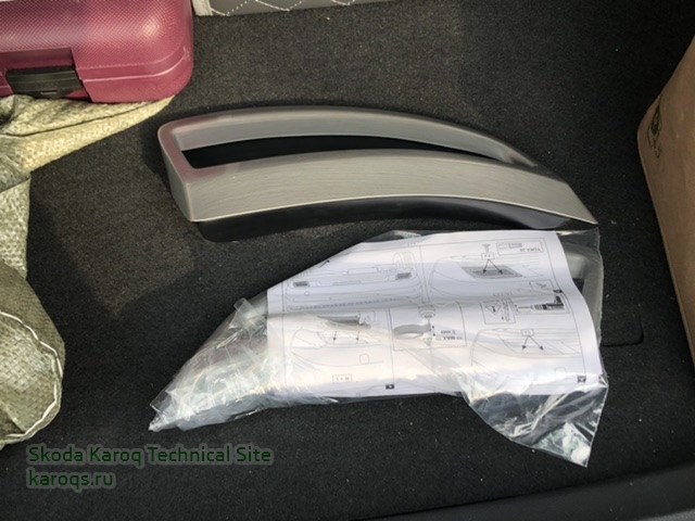

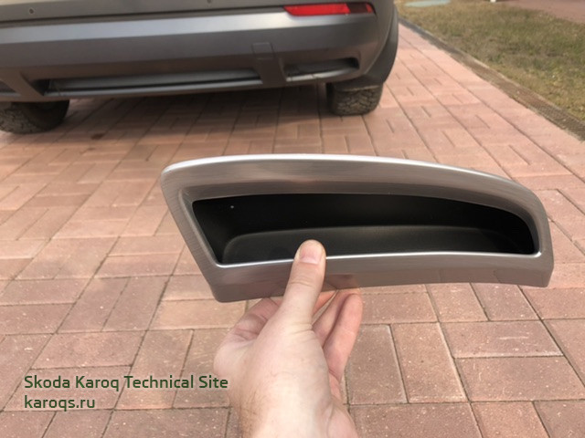

Дальше была имитация выхлопа, вставки в задний бампер сделаны из пластика и выкрашены под нержавеющую сталь.
783B009C-2839-447C-BD10-E00F83B90D41.jpeg 5FC015E1-61CA-4245-91C6-3111D611B949.jpeg
Их приклеил клеевым пистолетом и зафиксировал саморезами из комплекта.
99F7B31F-B50C-4434-AC97-83D4E17B321C.jpeg 6BB7E1AA-4206-444B-A384-B8520D713DD0.jpeg

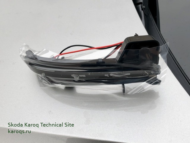

Дальше хотел установить динамические поворотники
548D1864-CBAD-4B0E-85F9-6B6560B6BB93.jpeg 13C5BA47-9AD3-4965-9E5E-8A7B77D8923B.jpeg
Почитал тут тему по разбору зеркал, все как и на Тигуане, я там тоже ставил динамические поворотники. Начал с пассажирской двери, и тут меня ждала неудача, качал-качал зеркало, ну никак не снимается оно с защелок, и в один момент зеркало не выдержало и треснуло
Решил на этом закончить, куплю новое зеркало и с ним заеду к дилеру, пусть он сам снимет зеркало оригинальным съёмником, а то так можно и второе угробить.
Тут вроде была инструкцтя как снимать, там и вид клина был...
Деньги лучше на "клины" потратить чем дилеру отдать. Себе покупал такие:
типа 100 руб. на али
@Vzik, с покупкой! :drinks:
Именно такими клиньями и снимал, и именно по местной инструкции, да и на Тигуане это делал успешно, но риск ведь всегда есть, и вот не получилось.
@Vzik, а вы зеркало перед снятием сначала максимально вниз наклоняли? По фото кажется что нет... :unsure:
Если глянуть на картинку по снятию зеркала:
2177
то (как мне кажется) ключевое это то что:
1. у съемника в середине прорезь чтобы обойти "держатель" зеркала в центре
2. у него 2 широкие поверхности
3. и движение съемника направлено по ходу автомобиля.
Съемники с алиэкспресс (которые выше), не подойдут: они очень узкие и одновременного, с двух сторон от держателя, усилия будет трудно добиться.
Проще изготовить самому такой съемник... :hat:
Дребезжит не только подномерник о кузов, но и сам номер в подномернике.
Проклей в нём маделином вот эти места и будет совсем тихо:
Слева и справа - это болты, о них бьётся номер. И рёбра жесткости.
@Vzik, напиши номер накладки под номер и где покупал имитацию выхлопа.
Прокладка нормально все приглушает, вот номер VAG KEA 075 004, в комплекте 2 шт.
Вставки в бампер покупал тут: https://chrome-center.ru/skoda/karoq
Она не все места закрывает, где подномерник касается кузова.
У меня вот тут было прикосновение:
Да, дребезжит и сам номер, для любителей полной тишины покупаем номерные рамки от RCS.

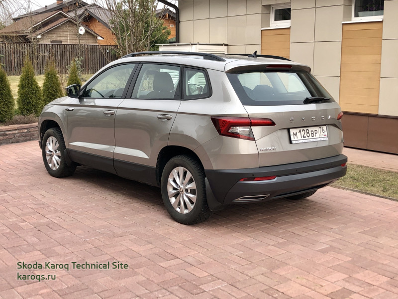

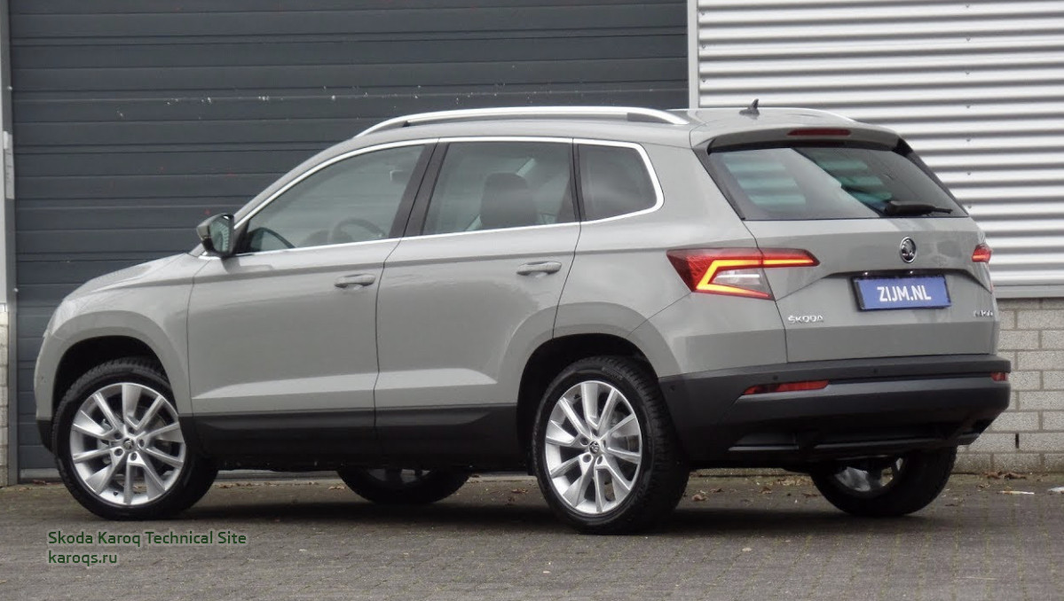

Изучил фотки спортлайна и понял что если покрасить обычный бампер, то будет вид не совсем как у спортлайна, там бампер по другому разделен. На обычном Кароке получится большая черная жопа ?
243B52AA-6047-4AFE-939E-817C0A6A8CCA.jpeg 497FA6B6-02FD-4DED-9C03-1C86E7A86E1E.jpeg
У нас нижняя вставка в бампер поднимается довольно высоко и включает в себя катафоты.
Надо будет в фотошопе сначала покрасить.

@Vzik, по мне оригинал попрактичнее будет. я за сток
Практичность не пострадает, я на Туареге весь нижний пластиковый обвес красил, и на Тигуане тоже. Туарег уже 10 лег бегает в окрасе и ничего нигде не отвалилось. Мне стиль "моторной лодки", как я его называю, просто не очень нравится.
