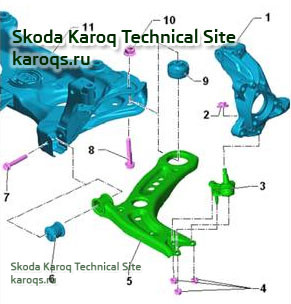

Опоры рычага подвески – скрипы
• После демонтажа колеса и поворотного кулака с шаровой опоры необходимо попытаться вызвать шумы на подъёмнике.
• Обычно шумы можно вызвать путём сильных рывков рычага подвески вверх и вниз, вперёд (по ходу движения) и назад.
При движениях вверх и вниз шумы чаще возникают в области передней, малой опоры (6).
При движениях вперёд и назад шумы чаще возникают в области задней, большой опоры (9).
• Эти шумы устраняются нанесением смазки G 052 150 A2.
