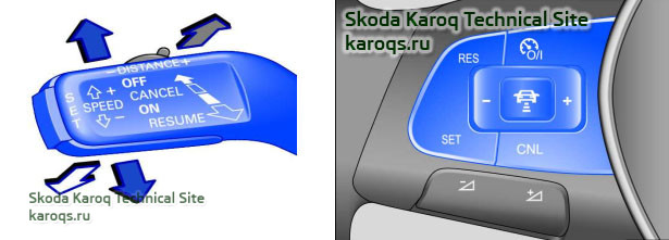

Радарный датчик, расположенный под эмблемой автомобиля спереди, постоянно сканирует пространство впереди, чтобы обнаружить транспортные средства. Кнопки на многофункциональном руле или рычаг на рулевой колонке позволяют активировать, деактивировать, устанавливать скорость и предпочтительное расстояние до впереди идущего автомобиля.
Варианты управления адаптивным круиз-контролем:
АСС адаптируется к текущим условиям движения и регулирует скорость круиз-контроля без вмешательства водителя, самостоятельно разгоняя и тормозя автомобиль. Через бортовой компьютер автомобиля можно задавать 5 вариантов поддержания дистанции: от очень короткой, до очень длинной.

На Кароковском АСС стоит кнопка "MODE" которая включает лимитер. Я себе имплиментировал кочергу без него , как на картинке.
