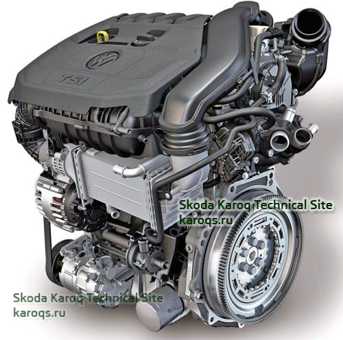

Двигатель 1,5 TSI EVO, на автомобилях VAG, имеет проблемы связанные с холостым ходом на непрогретом двигателе. На данный момент официального решения от Volkswagen нет. В первую очередь это затрагивает двигатель 1,5 TSI с механической коробкой передач, но имеются подтверждения что проблемой затронуты и автомобили с коробкой DGS и этим двигателем.

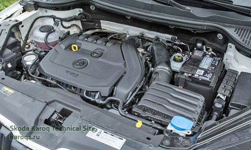

Хотя на большинстве форумов эта проблема воспроизводится главным образом в сочетании двигателя 1,5 TSI с механической коробкой передач, также существуют проблемы и в сочетании этого мотора с коробкой DSG.
