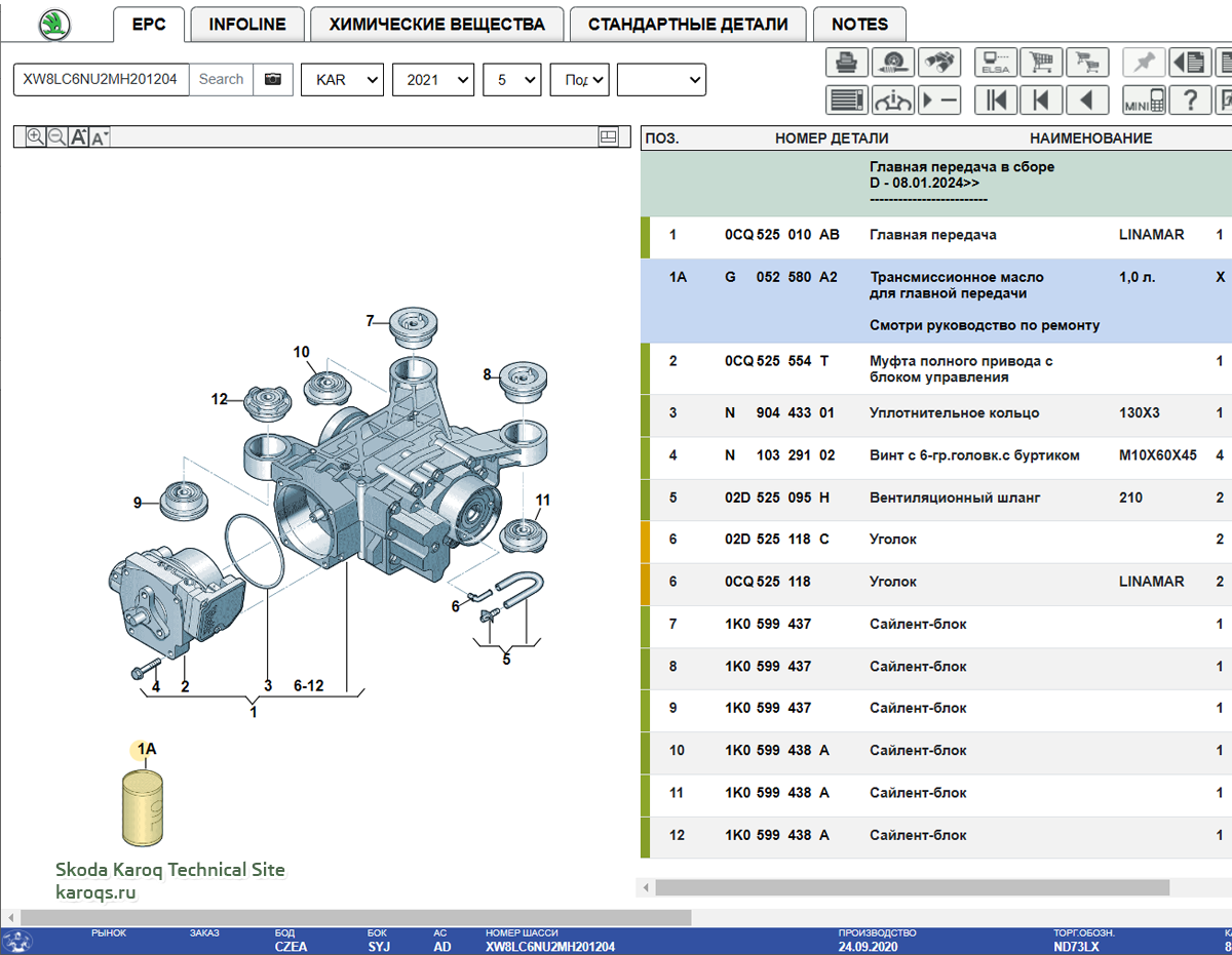

Я не автомеханик))) Я только учусь. Вечером приеду, сфоткаю на схеме.
Хотя выше постом уже выкладывал (под спойлером). Что это за узел? Там тоже есть масло. И оно, по номеру, отличается от всего остального!

A номера оригинальных масел в раздатку и задний редуктор есть ?
Спросил на jussi.ru по зч они выставили такие ценники
XW8LC6NU2MH201204

Нашел
- раздатка G052145S2
- главная передача G052580A2
На ваш ВИН выдает:
G 052 580 A2
Трансмиссионное масло для главной передачи
