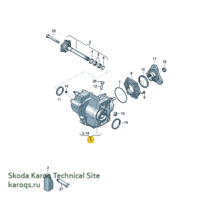

Замена масла в муфте полного приводаКаждые 3 годаЗамена масла в муфте Haldex (полный привод)

– Changing the oil in the four-wheel drive clutchEvery 3 yearsЗамена масла в муфте Haldex (полный привод)
