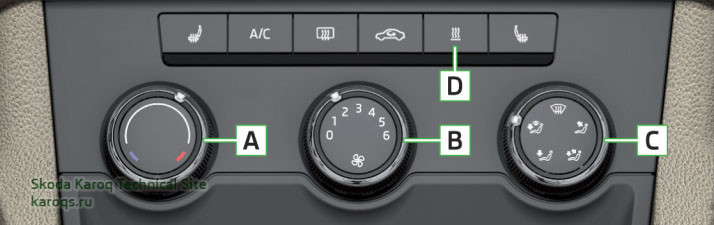

Органы управления системой отопления, вентиляции и климатической установкой Skoda Karoq
Отдельные функции реализуются поворотом регулятора или нажатием соответствующей клавиши.
[A] - Настройка температуры
синий цвет - понижение температуры / красный - повышение температуры
[В] - Регулировка скорости вентилятора (скорость 0 — вентилятор выключен, скорость 6 — максимальная скорость)
[C] - Регулировка направления воздушных потоков
[D] - В зависимости от комплектации:
- Включение и выключение автономного отопителя и вентиляции
- Включение/выключение обогрева ветрового стекла
[А/С] - Включение и выключение кондиционера
- Включение/выключение обогрева заднего стекла
- Включение и выключение режима рециркуляции
Когда функция включена, под её клавишей горит контрольная лампа.
Информация по кондиционеру
После нажатия клавиши A/C внутри клавиши загорается контрольная лампа, даже если не все условия включения кондиционера выполнены.
Кондиционер включается, как только будут выполнены необходимые условия указанные выше
Примечание: Для обеспечения достаточно комфортного температурного режима в салоне, во время работы климатической установки с ручным управлением
частота вращения холостого хода иногда может увеличиваться.

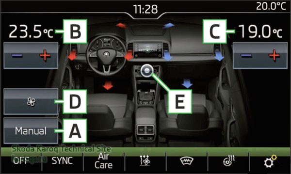

Управление системой Climatronic в системе Infotainment
Система Infotainment Skoda Karoq: пример отображения главного меню системы Climatronic
Для отображения главного меню нажмите клавишу [MENU] на панели управления системы Climatronic. Экранные кнопки и отображение на экране:
[A] - Отображение текущего режима (или настройка режима) системы Climatronic
[В] - Настройка желаемой температуры в передней части салона — левая сторона
[C] - Настройка желаемой температуры в передней части салона — правая сторона
[D] - Настройка производительности в режиме [AUTO]
[E] - Включение/выключение и настройка скорости вращения вентилятора, кондиционера, распределения потоков воздуха, а также рециркуляции воздуха a)
[стрелки] Цветное отображение воздушных потоков из дефлекторов
(голубой цвет — снижение температуры/красный цвет — повышение температуры)
[OFF/ON] - Включение/выключение системы Climatronic
[SYNC] - Включение/выключение синхронизации температуры во всём салоне автомобиля в соответствии с настройкой температуры на стороне водителя a)

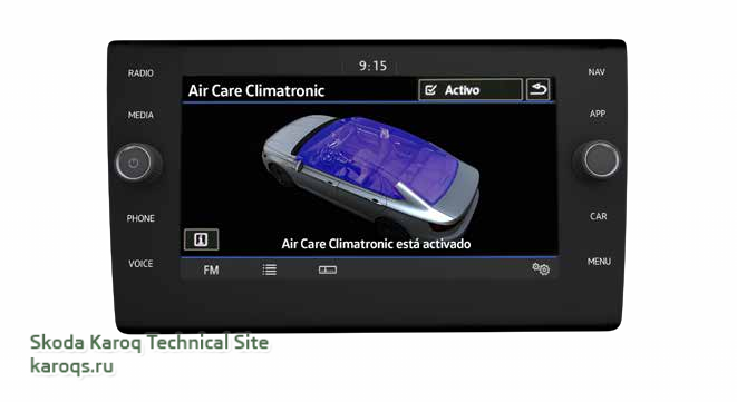

[Air Care] - Включение/выключение функции Air Care
- Настройка автономного отопителя и вентилятора
- Включение/выключение обогрева ветрового стекла a)
- Включение/выключение обогрева рулевого колеса a)
- Другие настройки системы Climatronic
a) При включённой функции символ в экранной кнопке светится оранжевым.
Нажмите клавишу [MENU] на панели управления системы Climatronic → коснитесь экранной кнопки
на экране системы Infotainment.

[E] - настройка температуры для левой стороны (либо для обеих сторон) 1)
[F] - настройка температуры для правой стороны (либо для обеих сторон) 2)
[G] - В зависимости от комплектации:
[OFF] - Отключение Climatronic.
[H] - Датчик температуры в салоне
[MENU] - регулировка системы Climatronic в системе Infotainment (в некоторых функциях также и управление)
[SYNC] - Выставление температуры для всего салона в соответствии с температурой, заданной для стороны водителя
[AUTO] - Включение автоматического режима
[A/C] - Включение и выключение кондиционера
Когда функция включена, в клавише или под ней горит контрольная лампа.
