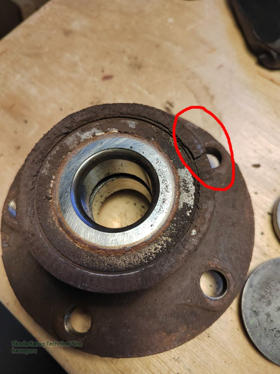

Может будет полезно. Произвёл замену ступицы. Поставил FAG, приобретённую у Exist. На самой ступице никаких маркировок. На подшипнике маркировка FAG. На коробке China. Родная SKF. Магнитное кольцо было лопнувшим и частично "отклеилось" от подшипника. Фото прилагаю. Испытания только через пару дней. Всем удачи на дорогах!

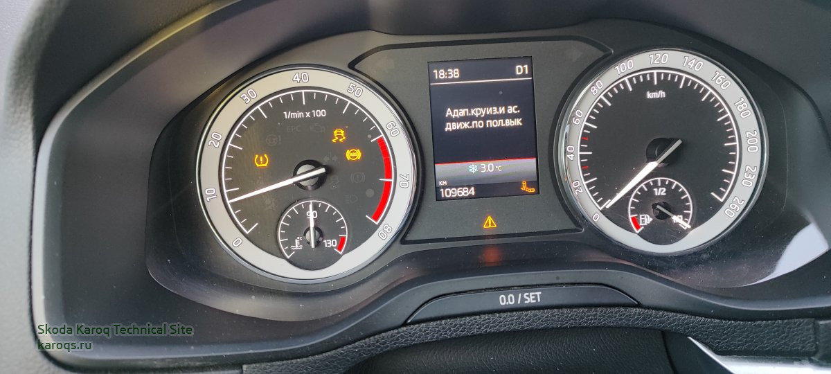

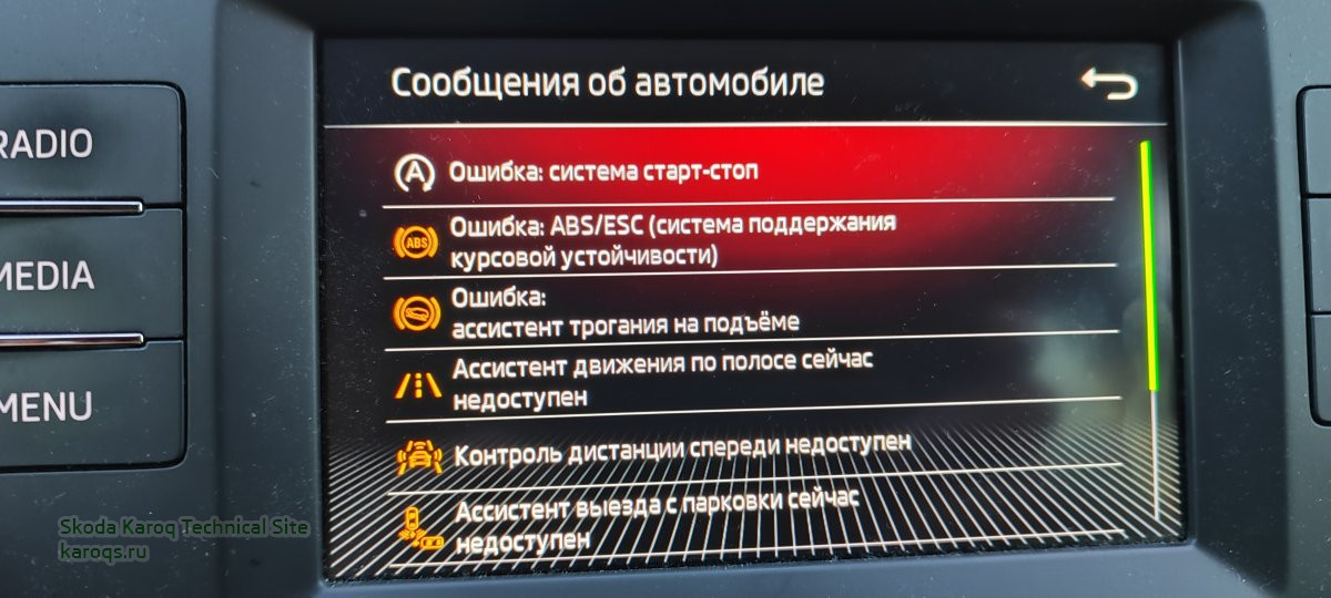

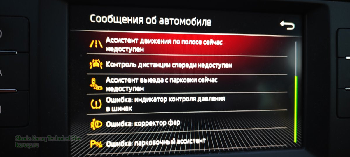

Пару недель назад выплыла ошибка по давлению в шине левого заднего колеса ( ранее правого). Затем ехал по КАД на 130 км\ч минут 20 и вдруг пошел ошибкопад. Первым ошибка и отключение ASR, затем старт-стоп и т.д. почти все ассистенты (см. фото). После остановки и стояния более 30 мин. при включении зажигания вновь появляются сообщения об этих ошибках. После запуска движка все сообщения исчезают и все ассистенты работают. При езде в городе ошибки не выскакивают, только на скорости продолжительное время. Собираюсь вновь ехать к дилеру, но уже с задними ступицами. Смотрел на автодоке: разброс цен от 8 тыс. до 38 тыс. ориг. (из ОАЭ).
Посмотреть вложение 10433Посмотреть вложение 10432Посмотреть вложение 10434Посмотреть вложение 10431
Очень похоже на то, что было у меня. После замены откатал около 3000 км. Без замечаний, никаких ошибок. Рекомендую начать с задней левой ступицы.
@Вадим, Сегодня заменил обе ступицы, т.к. на неделе стала выпадать ошибка давления в задней левой шине и, как следствие, каскад ошибок в каждой поездке при скорости 90 и выше км\ч. Справа кольцо такое как на снимке выше, а левое лопнуло и полностью отделилось от корпуса ступицы. Теперь езжу спокойно на лентяйке. На сервисе сказали, что эта поломка характерна для Окташи 8, а Карок у них первый. Ступицы поставили SKF.

Интересно. Сразу 2 ступицы. "Родные" тоже были SKF? У ступицы FAG, которую я себе поставил, кольцо магнитное с внешней стороны заметно толще. Общая ширина ступицы, конечно одинакова. А Автоцентр на Энгельса порекомендуете? А то, после 22 года не могу выбрать. Вагнер на Таллинском (где ранее обслуживался), что-то не вызывает доверия, они сейчас китайцами заняты.
