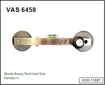

Необходимые специальные приспособления:
Уровень для установки рулевого колеса -VAS 6458- или -VAS 6458A-

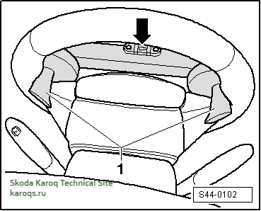

– Установить колёса в положение прямолинейного движения.
– Установить на рулевое колесо уровень для рулевого колеса.
Крепления -1- уровня должны прилегать к спицам рулевого колеса.
– Проверить положение рулевого колеса через ветровое стекло -стрелка-.
