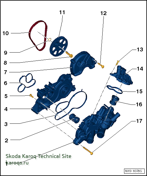

Детали и узлы насоса охлаждающей жидкости/термостатов Skoda Karoq
1 - Корпус термостатов
соблюдать последовательность затяжки винтов насоса ОЖ
2 - Термостат
большого контура циркуляции ОЖ
начало открытия: примерно 105 °C
различные исполнения см. Электронный каталог запчастей „ETKA“
см. Снятие и установка термостата контура охлаждения блока цилиндров
3 - Прокладка
после снятия заменить
проверить правильность посадки уплотнения
перед установкой слегка смочить охлаждающей жидкостью
4 - Насос ОЖ
см. Снятие и установка насоса ОЖ
при замене насоса ОЖ заменить зубчатый ремень, поз. -10-
5 - Винт 8 Н·м
6 - Прокладка
7 - Кожух зубчатого ремня
для зубчатого ремня насоса ОЖ
8 - Винт
20 Н·м и довернуть на 90°
9 - Уплотнительное кольцо
устанавливается только на двигатели CZEA
10 - Зубчатый ремень привода насоса ОЖ
11 - Зубчатый шкив
привода насоса ОЖ
см. Снятие и установка зубчатого шкива привода насоса ОЖ
12 - Винт 8 Н·м
13 - Винт
см. Момент и порядок затяжки крышки термостата на корпусе термостатов
14 - Крышка термостата
15 - Прокладка
16 - Термостат малого контура циркуляции ОЖ
начало открывания: примерно 87 °C
см. Снятие и установка термостата малого контура циркуляции ОЖ
см. ниже Монтажное положение термостата малого контура циркуляции ОЖ
17 - Винт
момент и последовательность затяжки

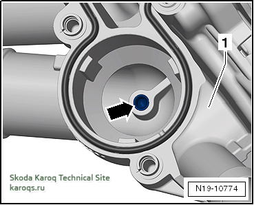

Центровочный штифт должен войти в гнездо -стрелка- в корпусе термостатов.

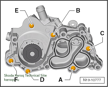

Момент и порядок затяжки крепления корпуса термостатов на насосе ОЖ
Указание
Ввернуть самонарезающие винты от руки так, чтобы они пошли по старой резьбе.
После этого затянуть винт предписанным моментом.
– Винты затягивать в последовательности от -A- до -F-.
ЭтапВинтыМомент затяжки
1.-A- – -F-8 Н·м

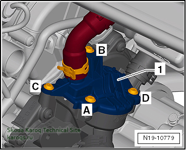

Указание
– Затянуть винты крышки -1- в последовательности -A- – -D-.
1.-A- – -D-8 Н·м

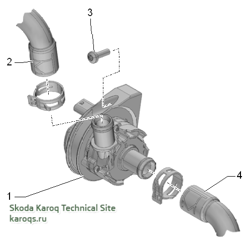

Детали и узлы электрического насоса охлаждающей жидкости Skoda Karoq
1 - Насос системы охлаждения наддувочного воздуха -V188- с кронштейном
см. Снятие и установка электрического насоса ОЖ
2 - Шланг ОЖ
3 - Винт 8 Н·м
4 - Шланг ОЖ

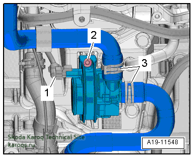

Снятие и установка насоса системы охлаждения наддувочного воздуха -V188-
Зажимы для шлангов до 25 мм -MP7-602 (3094)-
Поддон, например -VAS 6208-
Клещи для хомутов, например -VAS 6362-
Снятие
ВНИМАНИЕ
Опасность травмирования горячим паром.
Надеть защитные перчатки, защитные очки и защитную одежду.

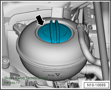

При прогретом двигателе система охлаждения находится под давлением.
При открывании расширительного бачка возможен выброс горячего пара.
– При открывании расширительного бачка накрыть крышку -стрелка- бачка ветошью и осторожно её отвернуть.
– Открыть крышку -стрелка- расширительного бачка.
– Снять шумоизолирующий кожух
– Отсоединить электрический разъём -1-.
– Подставить поддон -VAS 6208-.
– Пережать шланги насоса системы охлаждения наддувочного воздуха -V188- зажимами для шлангов -MP7-602 (3094)-.
– Ослабить хомуты -3- и снять шланги ОЖ.
– Выкрутить винт -2- и снять насос системы охлаждения наддувочного воздуха -V188-.
Установка
Установка осуществляется в последовательности, обратной снятию, с учётом следующего:
Указание
Для закрепления шланговых соединений использовать хомуты, идентичные устанавливаемым на заводе см. Электронный каталог запчастей „ETKA“.
– Установить шумоизолирующий кожух
– Проверить уровень охлаждающей жидкости.

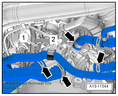

Снятие и установка насоса ОЖ на Skoda Karoq
Снятие
– Слить охлаждающую жидкость
см. Слив и заправка охлаждающей жидкости
– Снять кронштейн АКБ
– Снять резонатор впуска
см. Снятие и установка резонатора всасываемого воздуха.

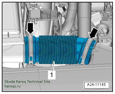

– Ослабить хомуты -стрелки-, снять шланг воздуховода -1-.
– Снять воздушный патрубок
см. Снятие и установка воздушного патрубка
– Нажать на кнопки разблокировки и отсоединить шланг -1-, идущий к адсорберу.

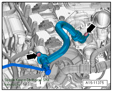

– Выкрутить винты -стрелки-, снять шланг системы вентиляции картера.
– Высвободить жгут проводов -1- и шланг ОЖ -2-.
– Ослабить хомуты -стрелки- и отсоединить шланги ОЖ.

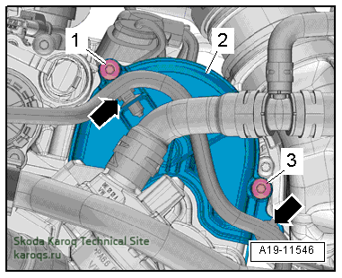

– Высвободить жгут проводов -стрелки-.
– Выкрутить винты -1-, -3- и снять защитный кожух -2- зубчатого ремня насоса ОЖ.

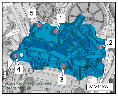

– Ослабить и вывернуть винты в последовательности от -5- до -1-.
– Снять насос ОЖ вместе с зубчатым ремнём.
– При замене насоса системы охлаждения снять термостаты

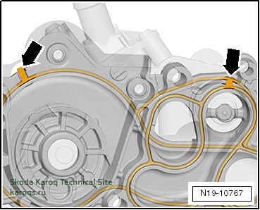

– Заменить уплотнение корпуса термостатов -стрелки-.
– Проверить правильность установки прокладки -стрелки-.

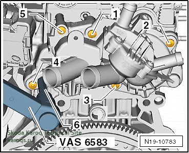

– Установить коленвал в положение ВМТ цилиндра 1 - см. Проверка фаз газораспределения.
– Установить зубчатый ремень посередине, привести насос ОЖ в монтажное положение.
– Приставить насос ОЖ с винтами крепления к ГБЦ.
– Затянуть винты предварительным моментом в указанной последовательности:
1.-1- – -5-вкрутить от руки до прилегания
2.-1- – -5-10 Н·м
– Снова отвернуть все винты на 1 оборот.
– Установить на насос охлаждающей жидкости динамометрический ключ, например -VAS 6583-, с шестигранной насадкой 10 мм поз. -6-.
– Для удобства динамометрический ключ держать вертикально.
– Теперь помощник должен приложить к насосу ОЖ момент предварительного натяга 30 Н·м.
Указание
Не поддерживать динамометрический ключ другой рукой.
Превышение указанного момента на динамометрическом ключе приводит к "перетяжке" зубчатого ремня.
– В то время как насос охлаждающей жидкости удерживается в преднапряжённом состоянии, затянуть винты насоса в указанной последовательности:
3.-2-, -1-, -5-10 Н·м
4.-3-, -4-, -5-, -1-, -2-12 Н·м
