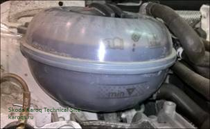

• Расширительный бачок ОЖ загрязнён/изменил цвет; и/или
• В расширительном бачке заметны отложения; и/или

• Охлаждающая жидкость загрязнена/изменила цвет; и/или
• В расширительном бачке или во всей системе охлаждения имеются отложения; и/или

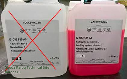

ВНИМАНИЕ
В набор для очистки G 052 525 A3 входят две канистры («A» очиститель S и «B» нейтрализатор S):
– НЕЙТРАЛИЗАТОР НЕ ИСПОЛЬЗОВАТЬ!!

ВНИМАНИЕ
