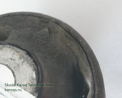

Илл. 1 - сайлент-блок U3 в поперечном рычаге

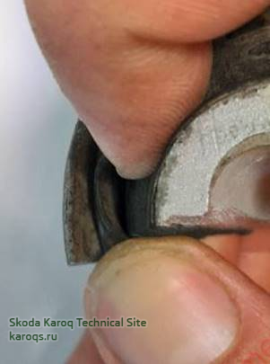

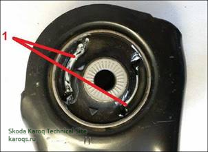

Перед нанесением на опору смазки необходимо проверить, не отслоилась ли резинометаллическая опора от корпуса или от центрального болта (Илл.2 и 3).
Опоры, у которых резиновая часть отслоилась от несущего металлического корпуса, подлежат замене.
Илл.2
Илл.3

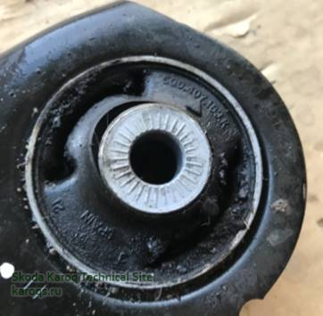

Износ поверхностного слоя резинового канта или микротрещины в области ребра опоры (Илл.4) не являются дефектом и считаются естественным износом.
Замена опоры в этом случае не целесообразна.
Илл.4
Илл.2
Илл.3
Илл.4
