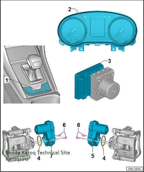

Детали и узлы стояночного тормоза Skoda Karoq
1 - Блок переключателей
место установки: в центральной консоли
включает в себя:
♦ Клавиша AUTO HOLD -E540-
♦ Контрольная лампа AUTO HOLD -K237-
♦ Контрольная лампа электромеханического стояночного тормоза -K213-
♦ Клавиша электромеханического стояночного тормоза -E538-
2 - Комбинация приборов
с аварийной лампой электрического стояночного/ручного тормоза -K214-
с контрольной лампой тормозной системы -K118-
со звуковым сигналом
3 - Блок управления электромеханического стояночного тормоза -J540-
встроен в блок управления ABS -J104-, не заменяется отдельно
4 - Уплотнительное кольцо
после снятия заменить
5 - Электродвигатель стояночного тормоза слева -V282-
место установки: на заднем левом тормозном суппорте
снятие и установка см. Снятие и установка электродвигателя стояночного тормоза -V282-/-V283-
базовая установка тормозной системы → Тестер
6 - Винт
8 Н·м
7 - Электродвигатель стояночного тормоза справа -V283-
место установки: на заднем правом тормозном суппорте
включает в себя:
6 - Винт
8 Н·м
