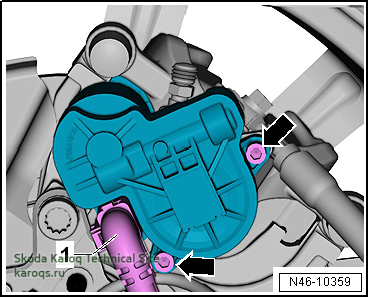

– Отсоединить разъём -1- от электродвигателя стояночного тормоза.
– Открутить винты -стрелки- электродвигателя стояночного тормоза.

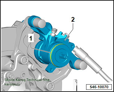

– Извлечь уплотнительное кольцо -1- из канавки в тормозном суппорте -2-.
При этом необходимо следить за тем, чтобы не были повреждены кольцевая канавка уплотнительного кольца и привалочные поверхности электродвигателя стояночного тормоза.
– Очистить канавку и привалочную поверхность электродвигателя стояночного тормоза.

– Слегка смазать новое уплотнительное кольцо -1- и установить, не допуская его перекоса или повреждения.

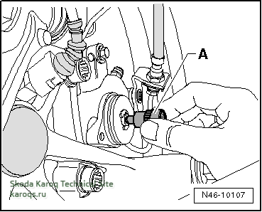

При необходимости слегка повернуть приводной вал назад с помощью насадки Torx E11 -A- для правильной установки электродвигателя.

– Ввернуть винты -стрелки-.
– Подсоединить разъём -1-.
