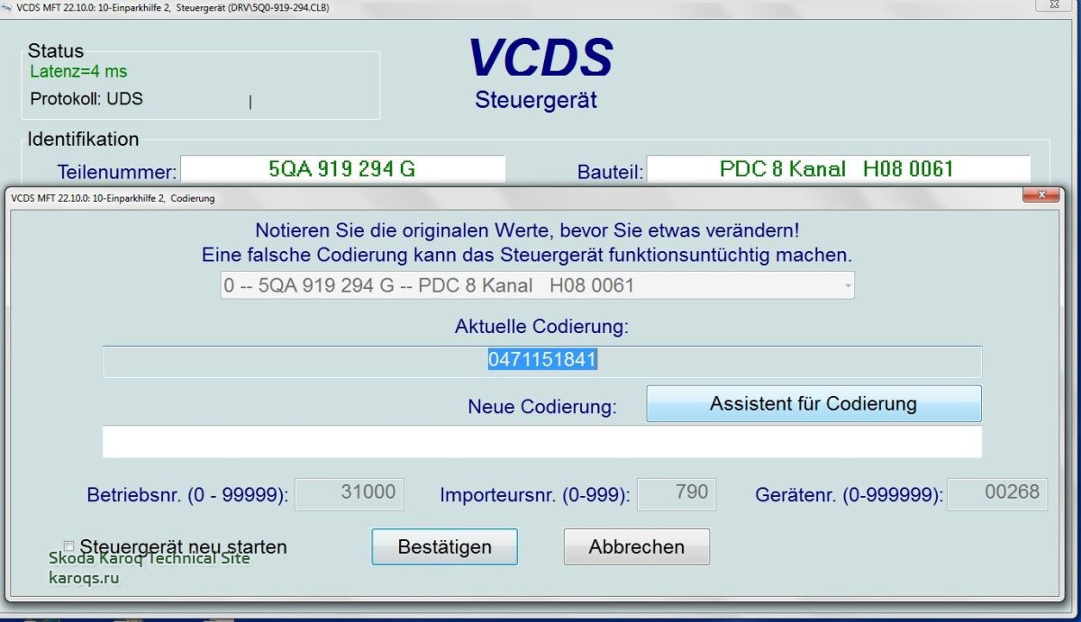

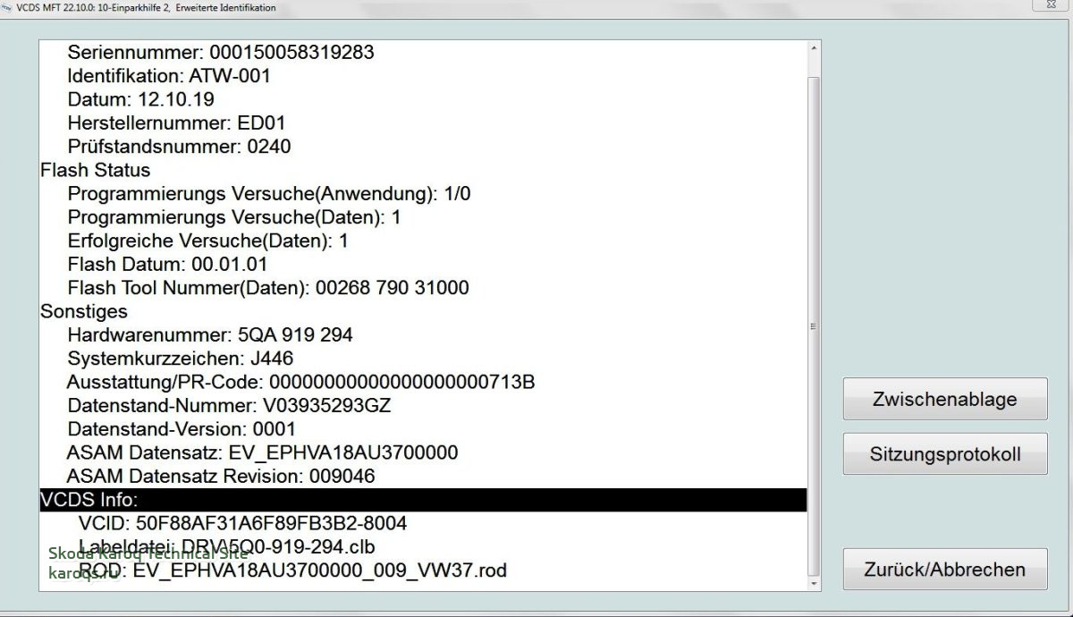

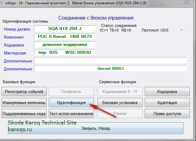

Всем привет, у кого есть время и парктроник на 8 датчиков, можете Васей пожалуйста глянуть кодировку блока и вывод при нажатии кнопки "идентификация" ?
Спасибо!
8 датчиков, это сзади спереди?
Старт-стоп есть, слепых зон нет.
Это?
Да, спасибо большое! Параметрии у нас разные.

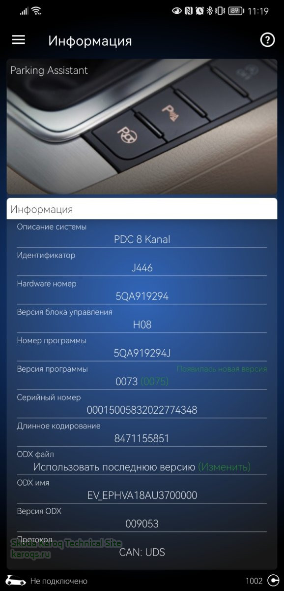

Васи нет, но есть OBDeleven. У меня 8 датчиков и есть слепые зоны.
Если знаете как в obd11 посмотреть то что выдает Вася по кнопке "идентификация", могу посмотреть.
спасибо за а кодировку, то что надо, а вот как посмотреть остальное в obd11, я к сожалению не знаю.
