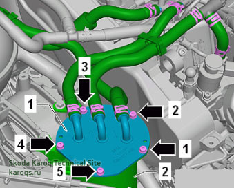

- Открутите винты на которые указываю стрелки в указанном порядке от -1- до -5-.
- Соберите все утечки топлива.

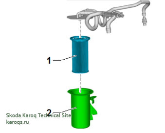

- Снимите верхнюю часть корпуса фильтра -1- с корпуса топливного фильтра -2-.
- Установите крышку корпуса фильтра -1-, чтобы топливопроводы были подсоединены с одной стороны.
- Извлечь фильтрующий элемент -1- из корпуса топливного фильтра -2-.

- Используйте и отцентрируйте картридж фильтра -1- в корпусе фильтра -2-.
- Установите крышку корпуса фильтра -1- с топливопроводами, подсоединенными к корпусу фильтра -2-.
- Ввернуть винты на которые указываю стрелки в указанном порядке от 1 до 5 и затянуть моментом 5 Нм.
