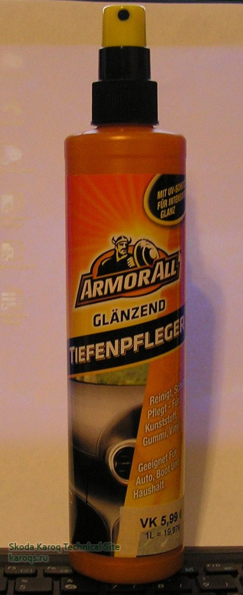

У меня контур появился через какое то время после обработки панели этим средством. После повторной
обработки исчезает и через время появляется опять. Вроде, и средство не из дешёвых и на других машинах
использовал, всегда нравилось.

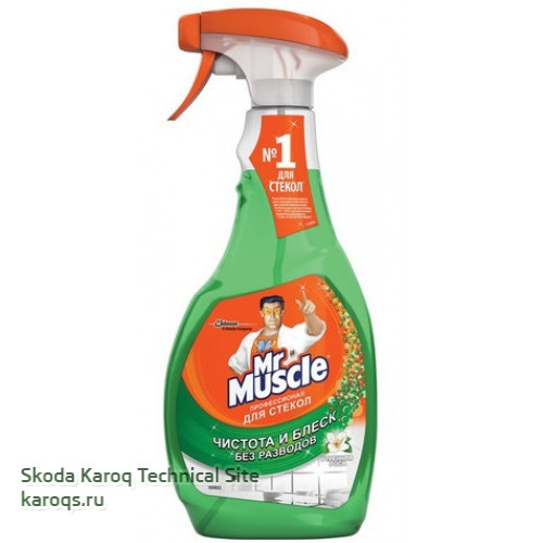

тоже заметил контур. Хватило раз помыться на не своей мойке, натерли торпеду какой-то химией, да еще с отдушкой противной.
Избавился средством для мойки окон "Мистер мускул", с нашатырным спиртом. Стало не видно.
Возможно на других рынках называется и выглядит иначе, у нас так:
