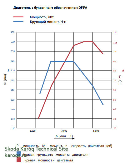

Внешняя скоростная характеристика двигателей 2,0 л TDI:

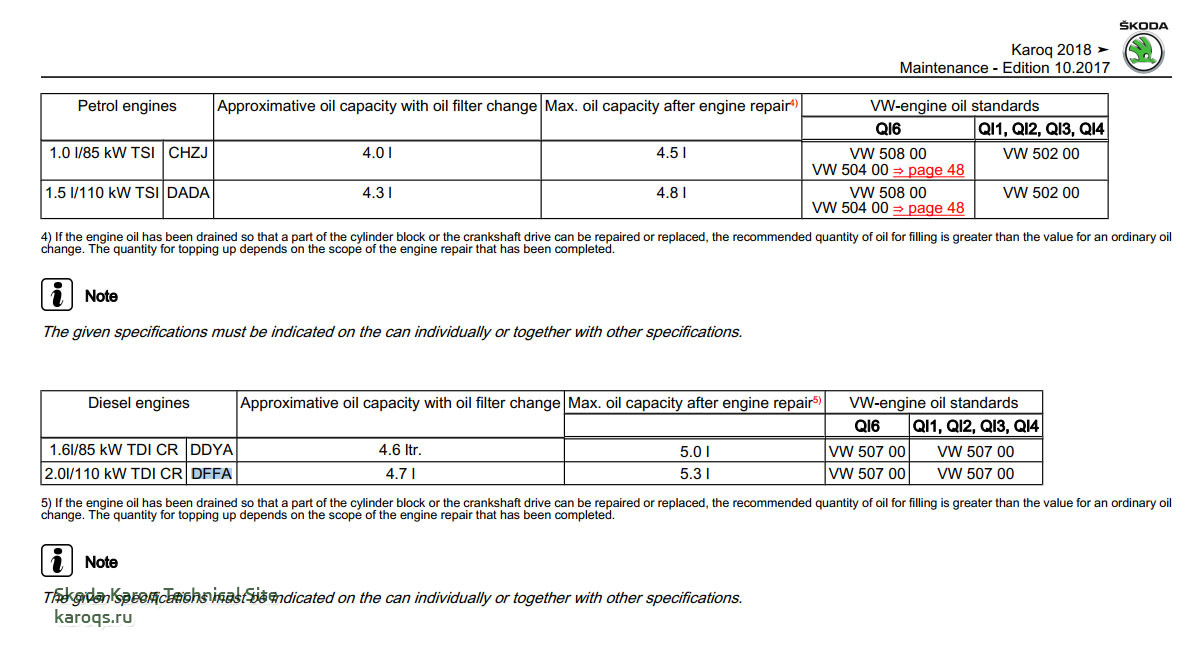

Не нашёл , что шкода рекомендует лить в этот двиг , но VW и Seat по расписаию льют 5w30. Вообще 0w30 фольцевского масла для дизелей с DPF я не нашёл в природе , может не туда смотрел ?
Castrol тоже пишет 5w30LL (long life)
Вот ещё:
1. Шкода в манулах которые продает для сервисов (Maintenance Karoq 2018 ➤ Edition 10.2017) указывает для двигателя 2.0l/110 kW TDI CR DFFA на Карок - одну единственную спецификацию масла: VW 507 00 вне зависимости от сервисного интервала! т.е. спецификация VW 507 00 указана и для QI6 и для QI1, QI2, QI3, QI4.
(кому интересно про интервалы здесь.)
Посему первое и самое важное правило (если конечно масло не подделка) - на банке масла должен быть указан допуск VW 507 00. Т.е. Castrol EDGE Titanium FST 5W-30 LL подходит.
2. В Шкодовской SSP 117 по Skoda Karoq пишут в разделе дизельные двигатели:
– 0W-30: масло с низкой вязкостью
но к SSP следут больше относиться как к научно популярной литературе, т.е. в принципе смотрим п.1 т.к. он много весомее с точки зрения рекомендаций.

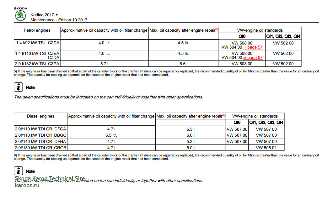

3. Если глянуть на другие допуски масла на двухлитровый дизель разных моделей VAG, то я нашел только одно отличие: для двигателя CRGB на Шкода Кодиак производитель ставит допуск масла VW 505 01 для интервалов QI1, QI2, QI3, QI4, хотя на остальные двигатели 2.0 TDI DFGA, DBGC, DFHA имеют тоже допуск VW 507 00
т.е. везде стоят только допуски VW 507 00 и нигде нет слова про вязкость, видимо потому что она может отличаться в зависимости от условий эксплуатации авто.
