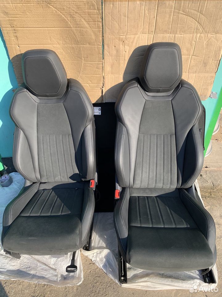

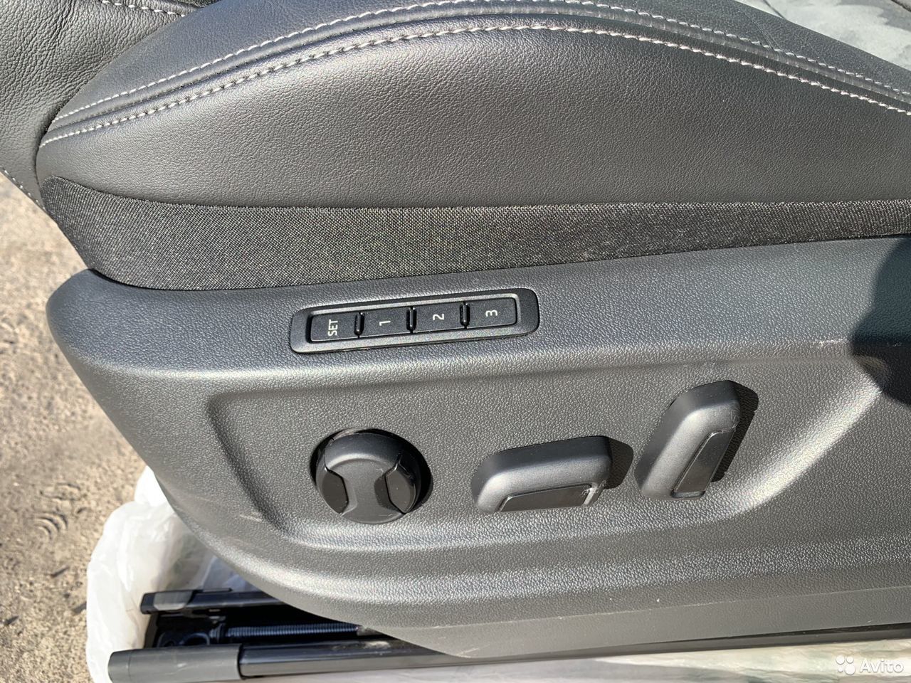

Заказал себе передние сиденья от амбишен. С электро-регулировкой и памятью. Пока не пришли, только фото есть.
Вот такие:
QfMFhLax7RozM28XC-kUwekn7R65JecY

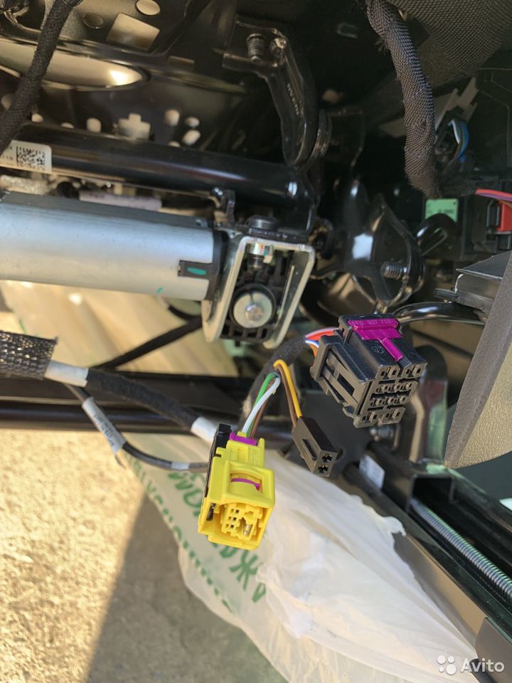

Посмотрел на ютюбе видео с разборкой салона на активе и сравнил с фишками от новых сидений по фото. Количество проводов к фишкам вроде бы совпадает.
Как думаете/знаете, нужно ли для активации электрорегулировки (на память пока забьем) мудрить с проводкой. Или должно все сразу заработать?

На авито продавались за 65. Продавец говорит, что с подушками все ок, не с битого, а с производственного авто.
Пока не проверял, пока у меня их нет. Но подключением заранее озаботился
А что это за что такое - производственное?
Вроде как какой-то тестовый авто. Со слов продавца. Больше тут сказать не могу ничего, остается только поверить. И по факту проверить подушки.

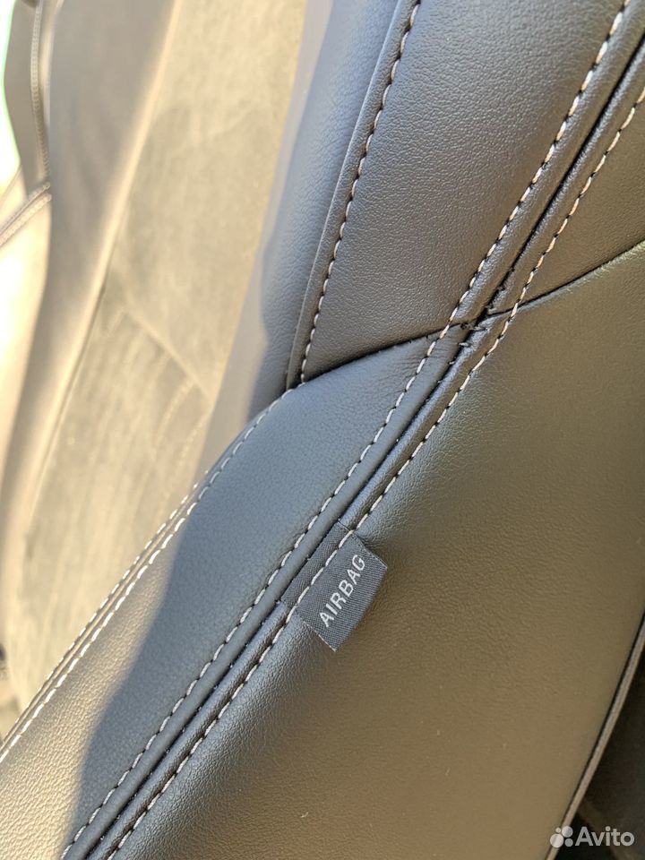

Судя по мелким заломам сидушки б/у - я бы советовал все таки проверить подушки
Да, сидухи б/у.
Буду проверять.
Строчка как будто-бы родная.

В общем, под электрорегулировки нужны доп провода, которых в жгуте моей комплектации нет. В сидении на 4 провода больше. 2 - питание, 2 - управление.
Т.е. все работает (подогрев, подушки, датчик ремня), что было. Остальное нет.
Буду тянуть отдельно провода.
Если не забуду, отпишусь по результату, мб кому-то тоже будет полезно.
Поздравляю с обновкой
Чтобы работали, потребуется протянуть с блока предохранителей питание проводом 2,5 кв. мм. И CAN-шину комфорт (витая пара зеленый/оранжево-коричневый) от гейтвея или от блока ВСМ, или от переходного разъема двери водителя. Ну и кодирование, адаптации.
