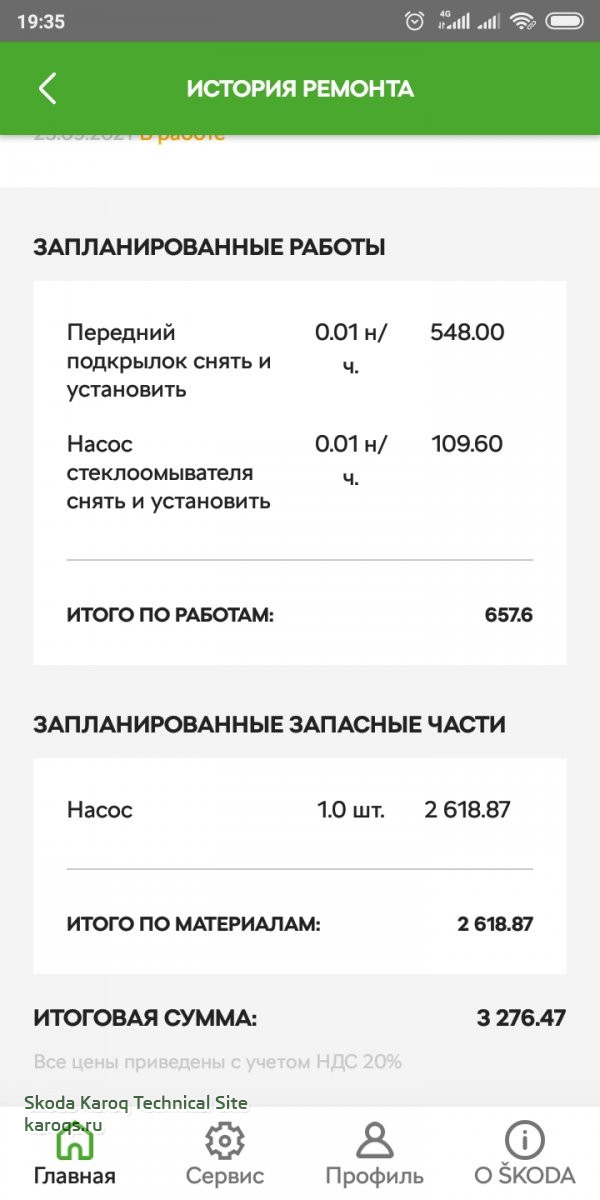

Поменяли вчера насос. Стало все отлично. Раньше с заднего омывателя просто струйка воды стекала на стекло,когда принудительно льёшь. Теперь напор нормальный и похож на веерное распыление,как на лобовое. Видимо насос косячный изначально был.
Для инфы,сколько стоило бы без гарантии

а это что за программулина дает такой отчет, как на скрин-шоте? Что-то Шкодовское?
