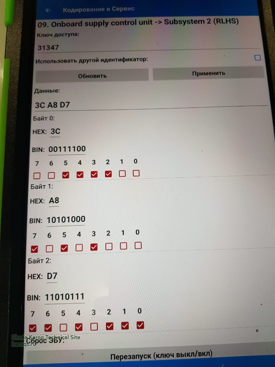

Уточню:
Шкода карок 2020 4х4. Проблема с датчиком дождя. В режиме авто срабатывает когда стекло залито напрочь. При чем если регулятор стоит на малой капле, машет 3 раза. Если на следующей, то 4 раза, на следующей 5 раз...... и дальше молчит пока стекло напрочь не зальет.
Датчик света работает адекватно.
Может подскажете какие параметры должны быть в кодировках? Есть подозрение о неудачных кодированиях карсканером или васей.
Есть вася ори, одис.
Сток 80006E
Перепробовал несколько вариантов, самый подходящий для меня 800000. Сейчас датчики работают адекватно.
Насколько помню по памяти:
Car Scaner "Длинное кодирование"-10. 09. Onboard supply control unit -> Subsystem 2 (RLHS)
