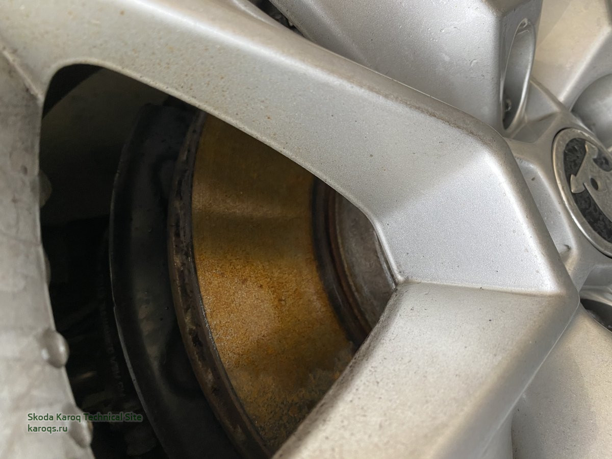

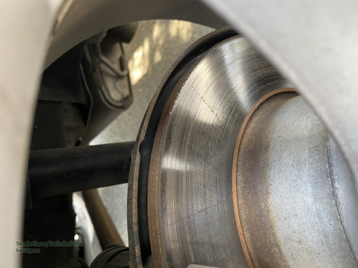

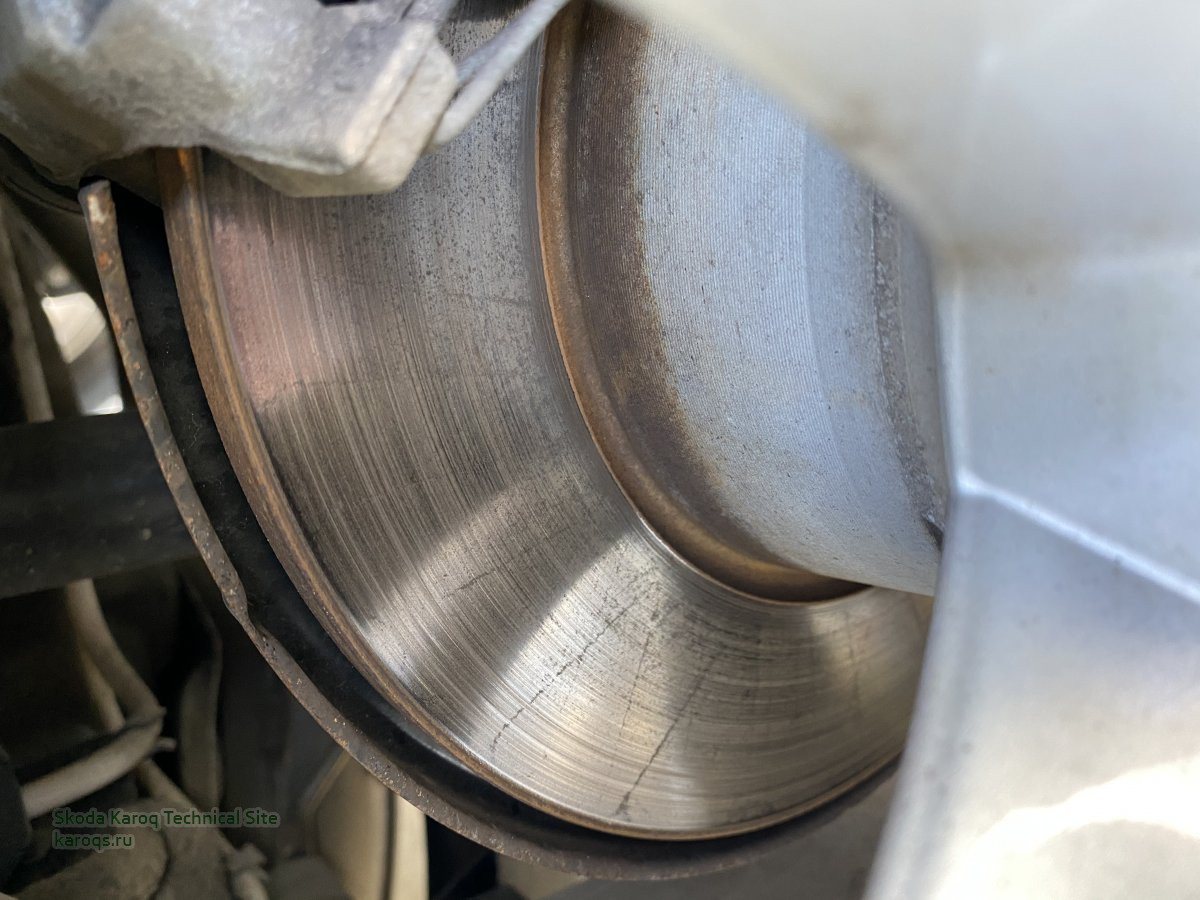

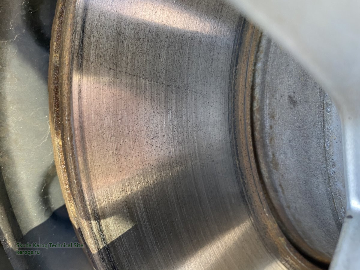

вот я сейчас буду дилеров нагибать, посмотрим кто по гарантии сделает что то. Короче в салоне слышно будто спереди шипение, а на улице когда идешь сзади кажется. А может они все шипят?
Вот гляньте состояние у меня - какая то ржавчина будто задний диск не трет ближе к центру вообще. Следы налипания черные точки полосы также есть
я честно говоря не совсем понял, про что пишут люди по поводу скрипа - если внатяг плавно отпускать они у всех скрежет издают - у меня на кодиаке всегда уже 3 года так это норма. А вот шипения постоянного быть не должно - такого даже на жигулях нет извините. Это проблема диска и колодки которые друг с другом нормально не соприкасаются. И если бы там была проблема грязи ее бы давно уже стерло в порошок за период езды длительный и не было бы синхронно.
У кодиаков у людей определенные колодки портили диск - рисовали борозды. (материал GA9005FF) но у меня борозд как таковых нет.

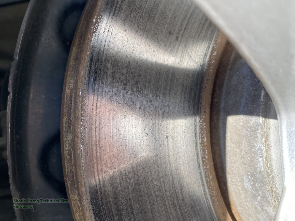

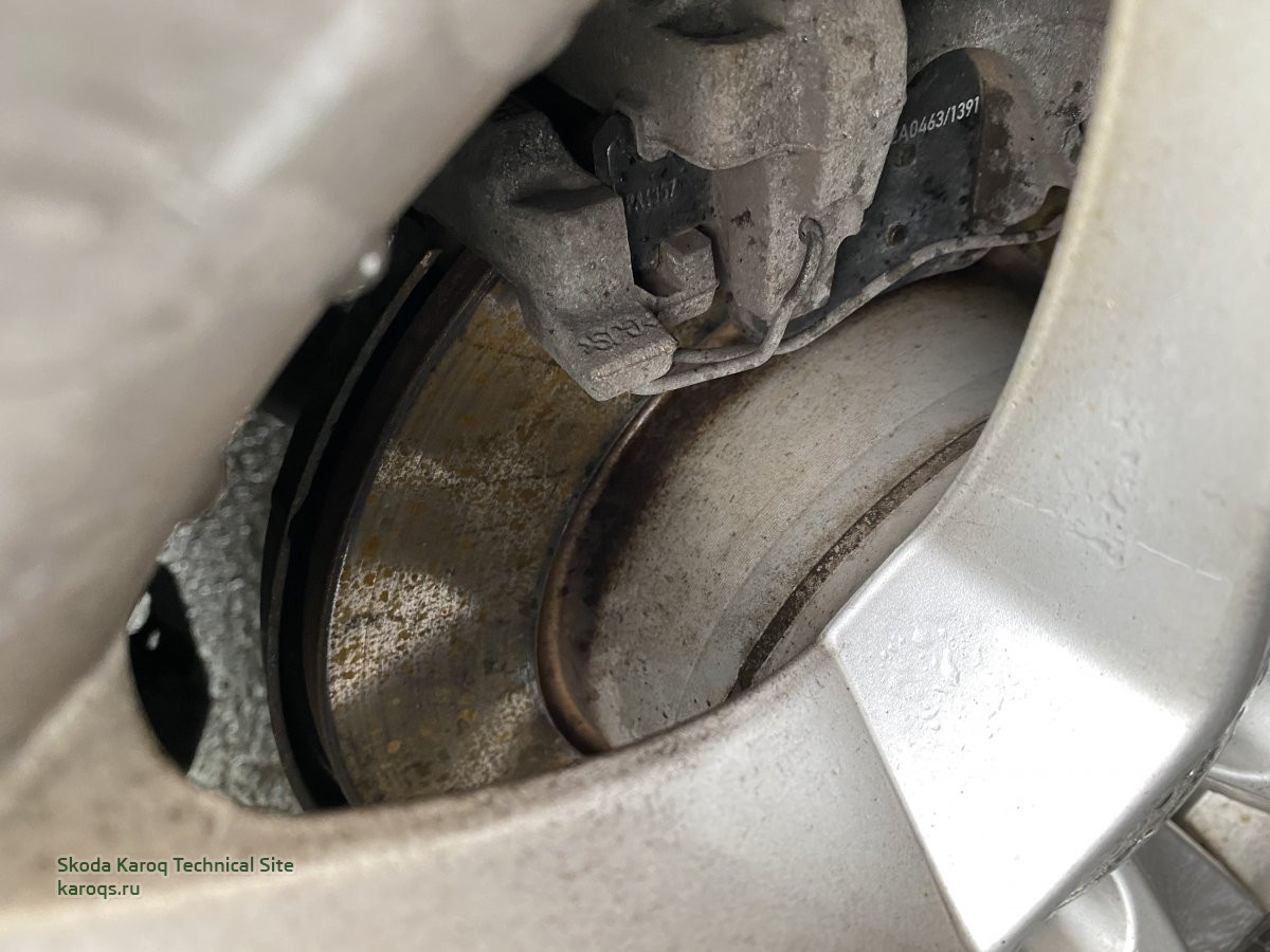

Теперт смотрим после дождя)) это вообще что за лада калина??
ну и сейчас в дождь да они скрипят каждый раз при остановке и начале движения

Ну после дождя и когда авто стоит всегда так. У меня тут во дворе бэха почти новач, там тоже такое.
