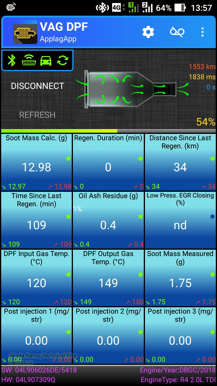

Программа для смартфона - VAG DPF показывает наиболее важные данные, относящиеся к сажевому фильтру DPF и его фазам регенерации, с помощью адаптера ELM327 подключенному по Bluetooth или WIFI. С помощью этого приложения вы можете узнать о степени "забитости" сажевого фильтра, находится ли фильтр в процессе регенерации, ожидает ли регенерация завершения, сколько километров вы прошли с момента последней регенерации и т.д. Это приложение не использует стандартные команды OBD2, как почти все другие приложения, а напрямую использует команды CAN шины, специфичные для конкретной модели автомобиля.
Для работы с ним нужен приличный адаптер ELM327, программа нормально работает и с Bluetooth и WiFi. Адаптер можно приобрести на aliexpress.com по цене 4-6$
Внимание! Если адаптер без кнопки выключения, и вы его оставите в диагностическом разьеме своего автомобиля - есть вероятность посадить аккумулятор, т.к. включенный ELM327 не дает CAN шине заснуть.
Программа в Google Play: https://play.google.com/store/apps/details?id=com.applagapp.vagdpf
Программа на английском, платная. На 4pda есть патченные версии и версии с русификацией. Есть архив выпусков программы.

Oli Ash - Сажа в фильтре DPF - основной показатель заполненности фильтра сажей, которая уже никогда не сгорит. Параметр Oil Ash увеличивается на 0.1 каждый раз (или каждый второй) при прожиге.
