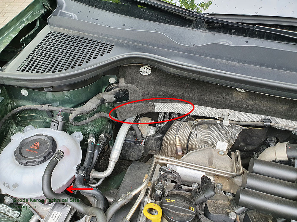

Резонируют трубки кондиционера в месте крепления у бачка ОЖ.
Попросите кого-нибудь прижать их плотнее к крылу, а самому погазовать на оборотах резонанса ( у меня 1500, у Вас 1800). Если звук пропадет - точно они. У себя я не стал заморачиваться, а вставил кусок толстой резины в распор между крылом и трубками у кронштейна крепления.
Еще так может дребезжать теплозащита моторного отсека. Там тоже все решается аналогично.

Аналогично. Фото проблемных мест сделаю завтра.
Проверять лучше вдвоем. Один "газует", другой под капотом прижимает.
Я бы начал с теплозащиты в районе над блоком АБС - надо рукой либо отжать, либо нажать на тепло защиту. Если звук меняется, пытаться найти в каком месте она барабанит по кузову (Я так понимаю при прогреве теплозащита слегка "коробится").
Если "мантры" над теплозащитой не дадут результата, надо попросить напарника слегка прижать алюминиевые трубки кондиционера, которые идут вдоль крыла.
Надеюсь, поможет найти источник. А дальше можно напрягать дилера на устранение (не факт,что сделают), либо попытаться самому.
А можно фотографию, как это выглядит ?
Просто для меня все, что под капотом, это как через тайгу идти в Москву, очень интересно, но куда идти не понятно :)
