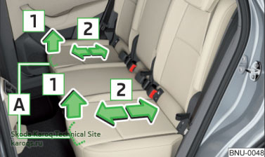

Регулирование продольного положения сидений
Сдвигание в продольном направлении. Потяните рычаг A в направлении стрелки 1 и сдвиньте сиденье в желаемое положение в направлении стрелок 2.
После отпускания рычага фиксатор должен защёлкнуться с различимым звуком.

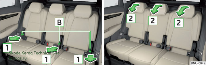

Регулировка наклона спинки сиденья
Регулировка наклона спинки сиденья. Потяните за петлю B в направлении стрелки 1 и сложите спинку сиденья вперёд, в направлении стрелки 2 .
Фиксатор должен защёлкнуться с различимым звуком.

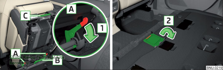

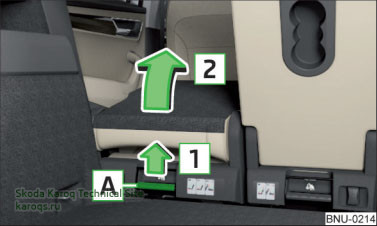

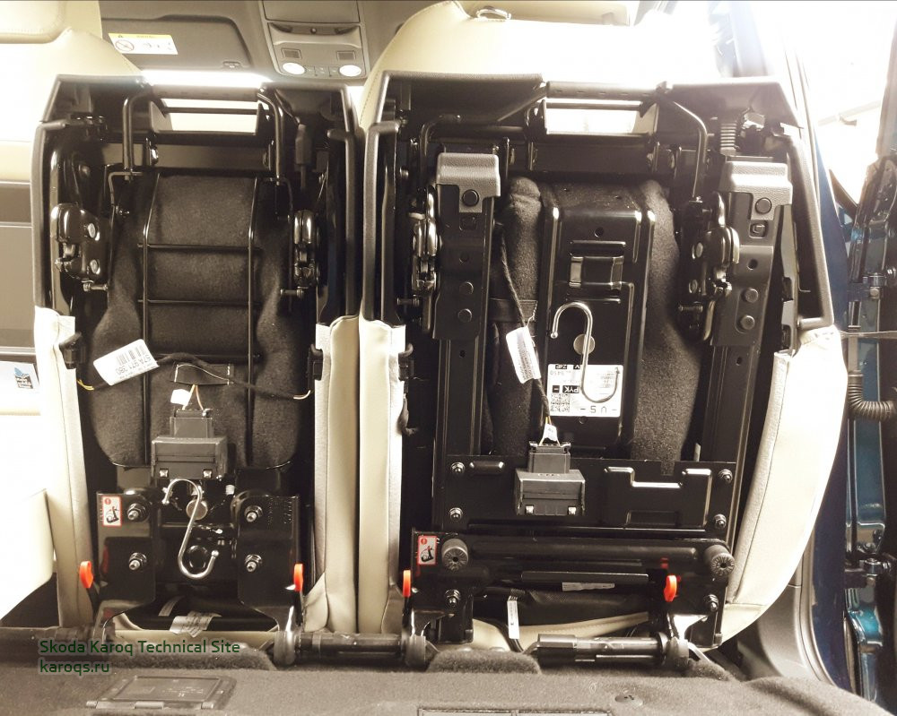

Подъём крайних сидений
Перед подъёмом: Выключите подогрев сидений — возможно повреждение контактов в разъёме под сиденьем! Сиденье сдвиньте до упора назад и сложите спинку сиденья. Поднимание: Потяните рычаг A в направлении стрелки 1 и полностью откиньте сиденье вверх, по направлению стрелки 2. Примечание: В случае подъёма сиденья с включённым подогревом, подогрев отключается. Подогрев можно снова включить после выключения и включения зажигания.

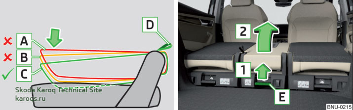

Откидывание вверх среднего сиденья
Перед подъёмом: Извлеките подголовник и сложите спинку сиденья. Поднимание: Потяните за петлю D и вдавите спинку в положение C прим. на 4 см в
подушку сиденья. Отпустите петлю D. Потяните рычаг E в направлении стрелки 1 и осторожно полностью откиньте сиденье вверх, по направлению стрелки 2.
ОСТОРОЖНО! Если во время откидывания сиденье касается центральной консоли, значите, спинка находится в положении A или B — опасность повреждения консоли. Сиденье следует опустить и вдавит спинку в положение C .

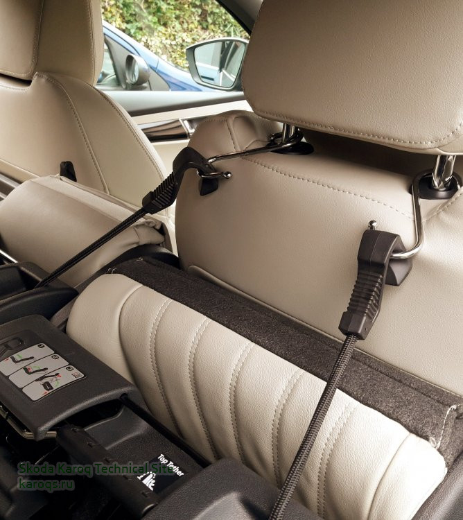

Фиксация откинутых сидений
Откинутые сиденья зафиксируйте ремнём к направляющим подголовников передних сидений. У сидений с интегрированными подголовниками закрепите ремень за петлю на тыльной стороне спинки сиденья.
ВНИМАНИЕ Если одно из задних сидений поднято, перевозка людей на остальных задних сиденьях запрещена — травмоопасно!
ОСТОРОЖНО Не следует оставлять сиденья в поднятом состоянии дольше, чем требуется — опасность повреждения спинок передних сидений.

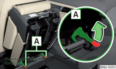

Разблокирование и снятие сиденья
Разблокирование сиденья/закрывание крышки
Перед разблокированием: Крайние сиденье сдвиньте назад до упора и откиньте вверх. Из среднего сиденья извлеките подголовник и откиньте среднее сиденье вверх. Разблокирование и снятие: Сиденье разблокируется нажатием на фиксаторы A в направлении стрелки 1. Выньте сиденье за ручки B или C. Если среднее сиденье извлечено, закрыть крышку розетки в полу движением в направлении стрелки 2.
ОСТОРОЖНО Крайнее сиденье перед откидыванием вверх должно быть отодвинуто до упора назад — опасность повреждения запорного механизма при разблокировке и снятии сиденья. После снятия среднего сиденья следует защитить розетку в полу с помощью крышки — опасность повреждения розетки.
