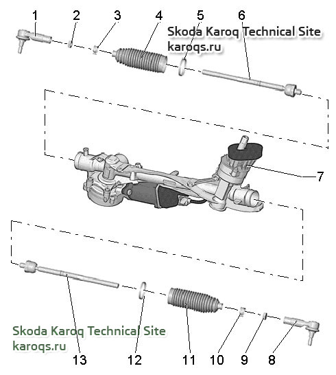

1 - Правый наконечник рулевой тяги
помечен символом „A“
см. Снятие и установка наконечника рулевой тяги
2 - Гайка
при ослаблении и затяжке гайки наконечник рулевой тяги необходимо удерживать ключом
70 Н·м
3 - Пружинный хомут
4 - Защитный чехол
при регулировке схождения не должен быть перекручен
см. Снятие и установка гофрированного чехла
5 - Обжимной хомут после снятия заменить
6 - Рулевая тяга
см. Снятие и установка рулевой тяги
100 Н·м
7 - Рулевой механизм
см. Снятие и установка рулевого механизма
8 - Левый наконечник рулевой тяги
помечен символом „В“
9 - Гайка
70 Н·м
10 - Пружинный хомут
11 - Защитный чехол
проверить с целью обнаружения повреждений при регулировке схождения не должен быть перекручен
12 - Обжимной хомут после снятия заменить затяжка
13 - Рулевая тяга
100 Н·м
