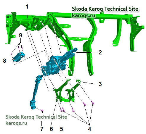

Указание
Самоконтрящиеся гайки всегда подлежат замене.
Винты и гайки, подвергшиеся коррозии, подлежат обязательной замене.
Винты и гайки, затягиваемые с доворотом на определённый угол, подлежат обязательной замене.
1 - Центральный трубчатый каркас
2 - Рулевая колонка
снятие и установка см. "Снятие и установка рулевой колонки“
проверить на предмет повреждений
при установке рулевая колонка должна быть навешена на центральный трубчатый каркас
3 - Крепление коленной подушки безопасности
4 - Винт
после снятия заменить
20 Нм
5 - Винт
20 Нм
6 - Крепление коленной подушки безопасности
7 - Винт
20 Нм и довернуть на 90°
8 - Блок управления электронной блокировки рулевой колонки -J764-
для автомобилей с системой доступа и пуска двигателя без ключа „Keyless Access“
снятие и установка см: Снятие и установка блока управления электронной блокировки рулевой колонки -J764-
9 - Винт
6 Нм
Указание
2 - Рулевая колонка
4 - Винт
20 Нм
5 - Винт
20 Нм
7 - Винт
9 - Винт
6 Нм
