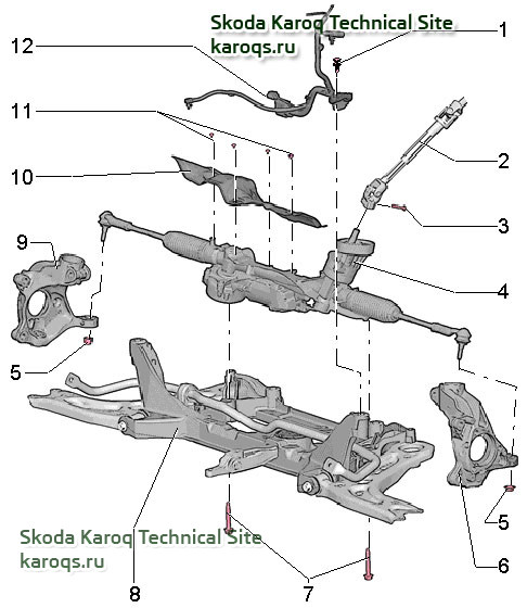

Детали и узлы рулевого механизма Шкода Карок с левосторонним расположением рулевого управления
1 - Распорные пистоны
2 - Рулевая колонка
3 - Винт
момент затяжки см:
4 - Рулевой механизм, снятие и установка см:
- с блоком управления усилителя рулевого управления -J500-
- проверка в ведомом поиске неисправностей
- после замены на новый рулевой механизм с усилителем адаптировать датчик угла поворота рулевого колеса -G85-
- после установки нового рулевого механизма с усилителем адаптировать БУ усилителя рулевого управления -J500-
5 - Гайка
после снятия заменить
20 Нм и довернуть на 90°
6 - Поворотный кулак
7 - Винт
70 Нм и довернуть на 90°
8 - Подрамник
9 - Поворотный кулак
10 - Теплозащитный экран
11 - Винт
3 или 4 шт., в зависимости от установленного двигателя
8 Нм
12 - Электрический провод
2 - Рулевая колонка
3 - Винт
момент затяжки см:
