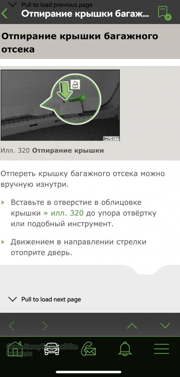

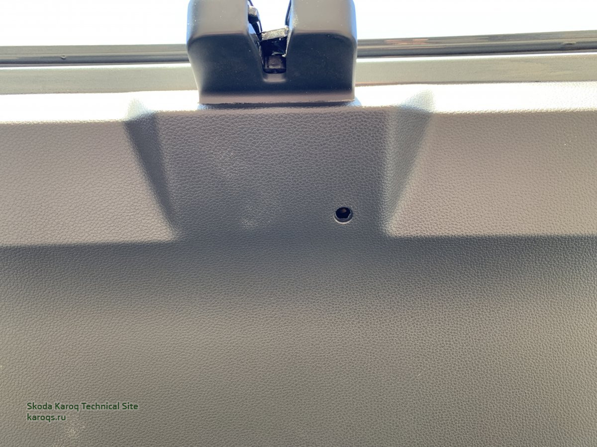

@RIK, если эл. привода нет, то п.2 может означать просто открывание замка багажника кнопкой, а не только механически - ключом... :unsure:
Реакции: RIK
@dorya12, да, возможно! Но неужели бывают замки багажника без возможности их открыть механически?
