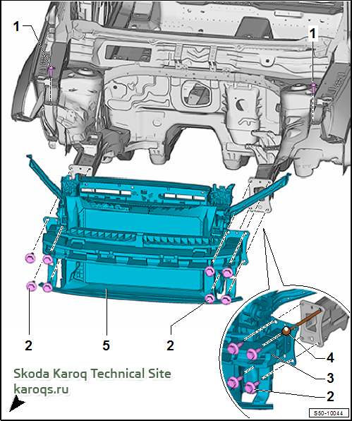

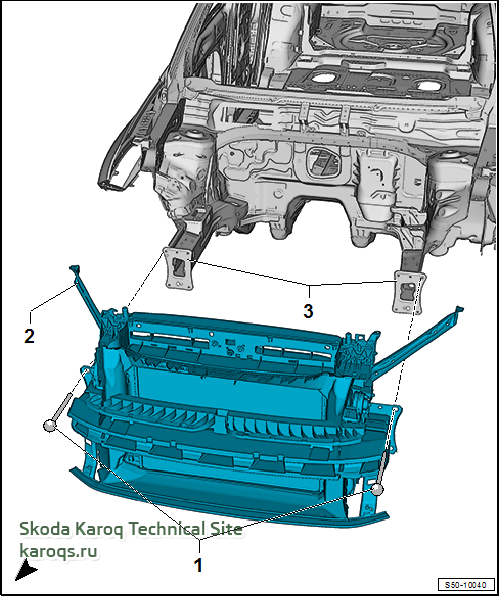

Первые небольшие морозы показали что салон Карока не так уж быстро и прогревается, при пробеге около 7 км в салоне комфортно становится ближе к концу поездки.
Штатный автономный отопитель (котёл) заказывать не стал т.к. был негативный опыт использования (нештатного котла).
Сейчас может и доустановил бы, но у дилера цена в 2 раза выше чем в заводском прайсе.
В связи с этим задумался об установке фена, но не хотелось бы сверлить в кузове дополнительные отверстия.
Ни у кого нет идей на этот счёт?

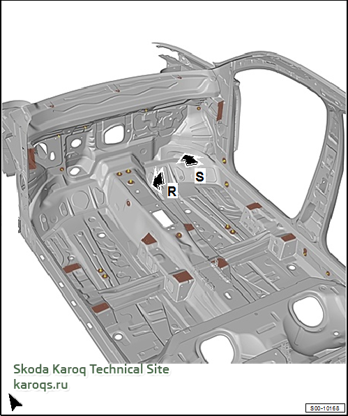

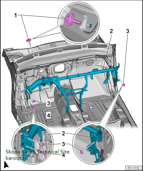

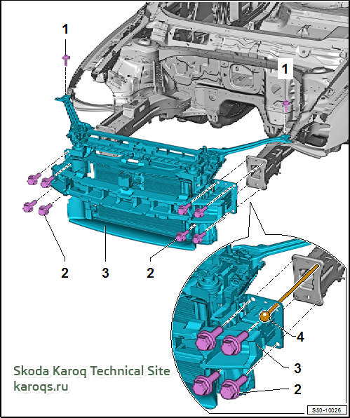

Из того что нашлось (штатные отверстия в кузове для левостороннего Карока):
1608918641965.png 1608918803045.png 1608918923075.png 1608918967074.png 1608919678625.png

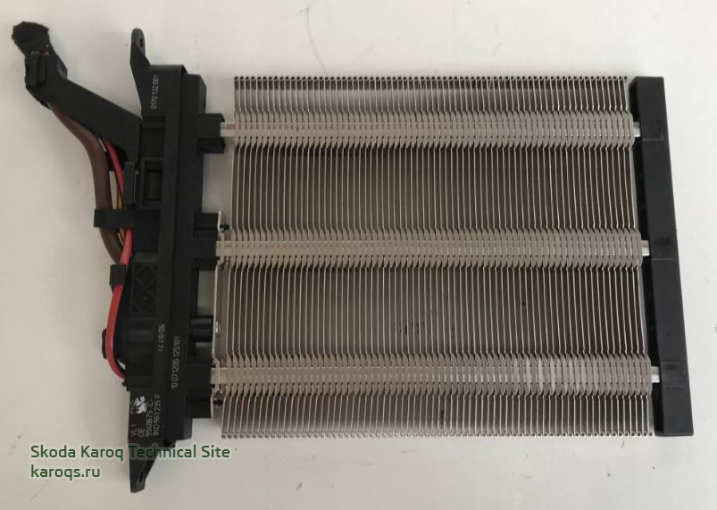

3. Неизвестно как соотносятся размеры корпусов печек на Кароке/Тигуане/Кодиаке с "умным" тэном, т.е. влезет ли умный? Если раньше он без проблем влезал в печку на место "безмозглых" 1K0963235F, 1K0963235G, вот они на картинке:

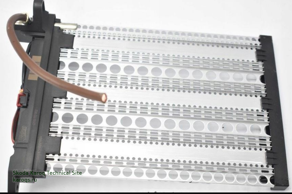

то теперь штатно на дизеля ставится другой тэн - 5Q0963235C:
Может и одинаковые у них размеры, а может и нет...

5. В любом случае если прям сильно нужно, то можно попробовать ставить штатный "тупой" вариант от дизельной версии, но опять же есть 90% вероятность, что ЭБУ бензинового двигателя не будет поддерживать автоматическое управление тэном. Поэтому помимо проводки и реле придется колхозить ручное либо автоматическое управление тэном со всеми необходимыми защитами (скажем чтобы не включался при выключенном вентиляторе отопителя и т.п.) - за всё время по информации на Клаше и Драйве штатный тупой фен ставило от силы всего 2-3 рукастых человека ибо "умный" поставить просто в разы проще - нужно подсоединить всего 4 провода, 2 силовых и 2 управления по CAN.

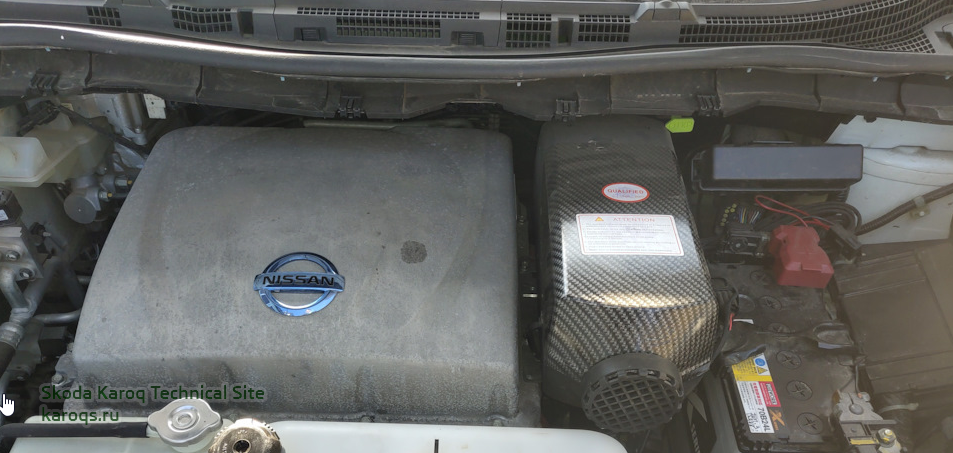

Как пример, фото с драйва, фен установлен в Nissan Leaf (но там для экономии заряда батареи в первую очередь)
