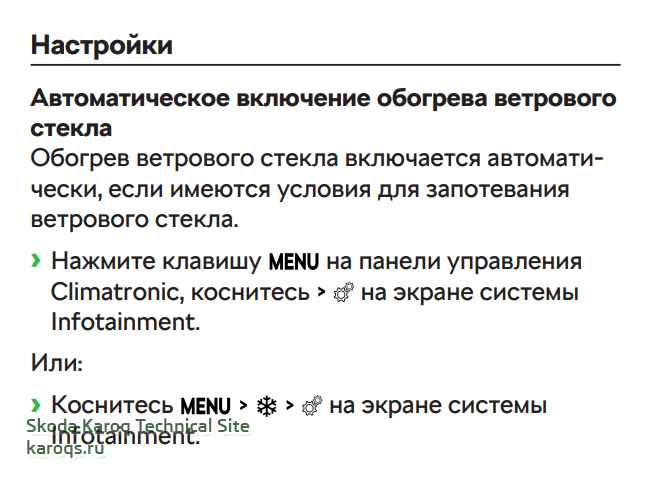

Вопрос: чё это электрический обогрев включается сам без моей команды? Где то стоит датчик, который следит за возможным запотеванием лобового стекла? В инструкции по эксплуатации я такого не припоминаю.
