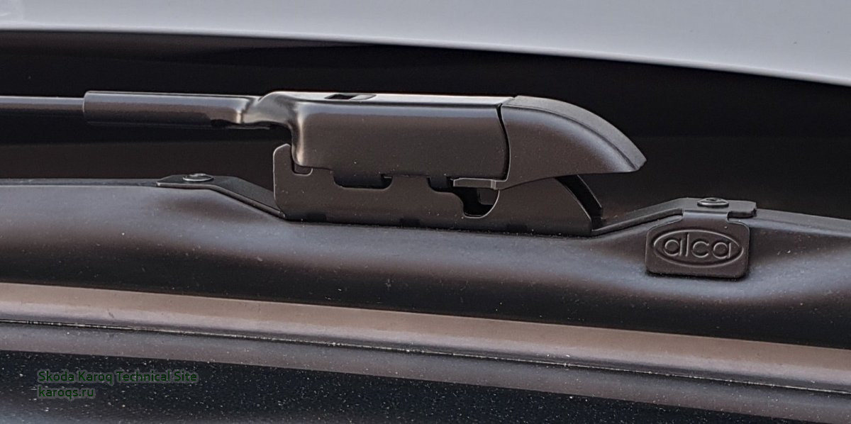

Альку зимнюю поставил с адептерами... Ну как на корове седло, все торчит отовсюду. Масума получше будет, есть фото у кого?

Алька вот так стремно выглядит:

Вроде какие-то переходники есть на alca с push button 16mm

Щетка стеклоочистителя зимняя 650 мм (зимняя) ALCA 076000
ЩЕТКА стеклоочистителя 450 мм (зимняя) 068000
Плюс нужен Адаптер для щеток ALCA 300520 (2 шт. в комплекте).
Сидят с адаптером как на корове седло, если честно, но функционирую норм.
