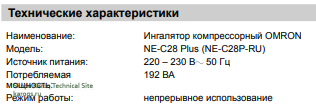

Встречал информацию, что в розетку можно включать потребители до 150 Вт (форум кодиаков). Но столкнулся с потребителем, у которого написана полная электрическая мощность - это компрессор небулайзера для ингаляций. Указано 192 Вольт-Ампера.
С одной стороны, вряд ли компрессор медицинского небулайзера мощнее компрессора для автомобильных шин, с другой, есть точные данные по потребителю, а по розетке точных данных нет. Если вдруг я включу его и розетка не потянет, выгорит предохранитель ?
Есть точные данные по розетке с полной электрической мощностью ? Видел, что переводят вольт-амперы в ватты через коэффициенты, но это если вольт-амперы указаны для источника тока, а не для потребителя. А если наоборот ?

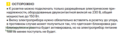

У нас точно так же. Выдержка из мануала:

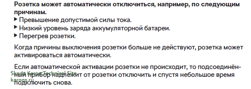

Думаю, что предохранитель не сгорит, а сработает защита инвертора.

Omron CompAir NE-C28 Plus небулайзер, топовый по мощности для этого производителя. Без подогрева. Надеюсь, не придется проверять в дальней дороге, работает или нет от этой розетки.
Рискованно его использовать, хотя мощность указана максимальная. Если на половинную мощность, то достаточно ли этого будет для лечебного эффекта?

Я так думаю, что в описанных граничных случаях, когда мощность вблизи 150Вт, ответ можно получить только экспериментально. Ничего плохого не должно случиться. Ну, отключится розетка...
