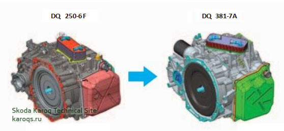

7-ступенчатая коробка передач DQ 381-7A.
Улучшения по сравнению с 6-ступенчатой коробкой передач DQ 250-6F
Большинство усовершенствований, сделанных для автоматической коробки передач DQ 381-7A, направлены на повышение ее эффективности и, таким образом, сокращения выбросов CO2. В зависимости от конфигурации двигателя/транспортного средства это сокращение может составлять до 10 г/км.
Количество скоростей увеличено до семи, передаточное число до 8.5.
Технология Fest-Los Lagerung - шарикоподшипник и роликовый подшипник.
Гидравлическая часть оптимизирована для повышения эффективности. Оба насоса представляют собой механический, вспомогательный насос, приводимый в действие электродвигателем.
Новое маловязкое трансмиссионное масло; следует заливать 7 литров, интервал замены 120 000 км. Масляный фильтр - замена не требуется.
Уплотнения коробки передач, оптимизация для повышения эффективности.
Два варианта передаточного числа в 4X4 - две разные передние угловые передачи, в зависимости от мощности двигателя:
| VAA350 | VAA380 |
| 2.0 TDI 110кВт 1.5 TSI 110 кВт ACT | 2.0 TDI 140кВт |
| Со скорости 2 крутящий момент двигателя ограничен до 390 Нм | Со скорости 2 крутящий момент двигателя может достигать 420 Нм |
