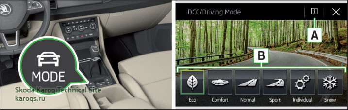

Выбор режима и индикация на дисплее Infotainment
На экране системы Infotainment отображаются следующие экранные кнопки:
Клавиша выбора режима движения/индикации на дисплее Infotainment
Отображение меню режима движения
Нажмите клавишу "Mode".
На экране системы Infotainment отображаются следующие экранные кнопки.
А - Информация о настройках выбранного в данный момент режима
Настройка режима Индивид.
В - Меню режима движения
Выбор режима движения производится одним из следующих способов.
▶ Нажимая несколько раз подряд клавишу "Mode".
▶ Касанием соответствующих экранных кнопок на экране системы Infotainment.
