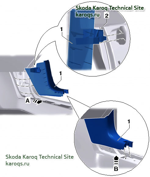

Руководство Снятие обшивки салона Шкода Карок - стойка A
Снятие и установка верхней облицовки стойки A со стороны водителя
Снятие
- Отсоедините панель отделки стойки A -1- от опор стойки A, начиная сверху.
- Отсоедините разъем от динамика.
Установка
Установка осуществляется в обратной последовательности.
После установки облицовки необходимо убедиться в том, что она вошла в окантовку уплотнителя проёма двери.

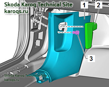

Снятие и установка нижней облицовки стойки A со стороны водителя
Снятие
– Снять рычаг открывания (поз. 2) капота
– Извлечь из креплений в кузове накладку порога в зоне перехода к нижней облицовке стойки А.
– Извлечь распорный дюбель -3-
– Извлечь облицовку -1- внутрь из креплений на кузове.
Установка
Перед сборкой проверить целостность распорного дюбеля -3-, при необходимости заменить.

По этой инструкции у меня снять стойку не получилось. Видео иснтрукция с форума кадиаков гораздо нагляднее. Думаю имеет смысл переместить ее сюда.
Там на стойке верхняя металлиская клипса впаянная. Мне не разу не получилось снять без её повреждения.
@Admin А можно попросить инструкцию как снять пластик в багажнике где петля замка , а то я снимал , а теперь уже не помню - боюсь сломать
Вы немного не правы. Эта металлическая клипса поддевается, например отверткой и выскакивает вверх из крепления к самой стойке. Припаяна она к самой накладке, как и вторая клипса чуть ниже. Ничего ломать не нужно
Подробное видео снятия накладки
У меня два комплекта стоек, припаянные тольео верхние. Здоровья поднять её так высоко что бы вытащить у меня не хватило. Превый раз даже треснула пластмаска стойки. Эта клипса имеет второй комплект ушей за которые цепляется и не даёт вылезти.
Но есть одно но. У меня машина сошла с конывеера чешского завода в Ноябре 2018 года. Может они уже чего и поправили . До этого кстати был отзыв Кароков изза этой стойки , там они какраз и добавили эту запаянную конструкцию и двух позиционные защёлки.

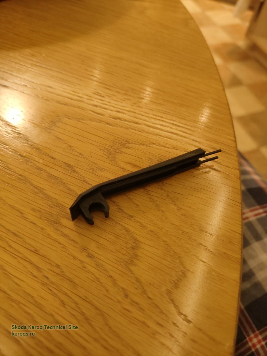

И ещё . Выпала фиговина.Откуда?
    129.1 КБ · Просмотры: 568
