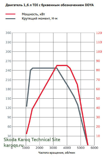

Дизельный двигатель 1,6 л TDI (85 кВт / 115 л.с.) с буквенным обозначением DDYA ставится на Skoda Karoq, начало производства двигателей с 07.2017г. Дизельный двигатель 1,6 л TDI (85 кВт / 115 л.с.) с буквенным обозначением DGTE ставится на Skoda Karoq с 07.2018 г.
Внешняя скоростная характеристика двигателей 1,6 л TDI:
