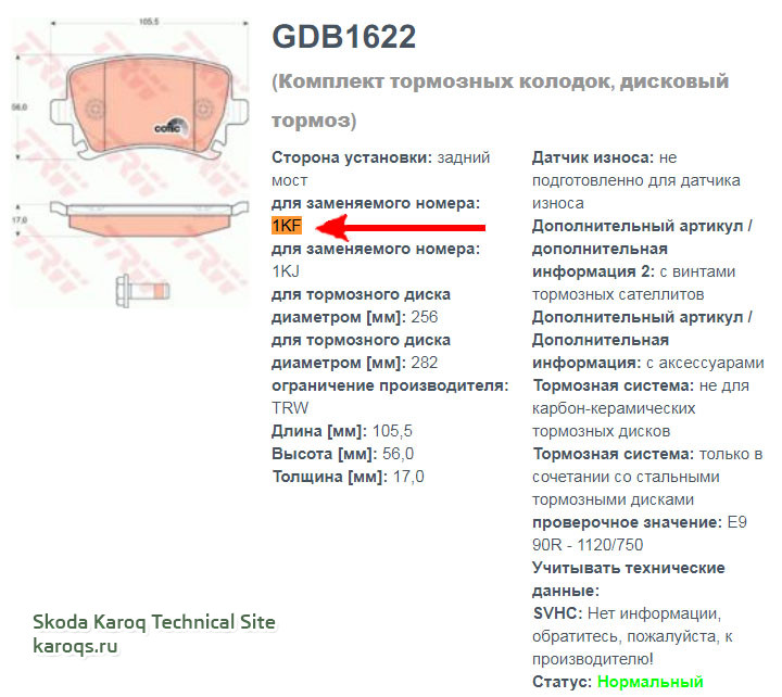

Уточню такой момент - зачем нужна расшифровка комплектации для автомобилей VAG:
Пример: Нужно мне было месяц назад задние тормозные колодки купить на VW Touran.
Выбираю свой конкретный автомобиль, все его данные ввожу, и вижу что по ним TRW предлагает аж 8 типов(!) тормозных колодок на него...
Повторюсь, это уже с учетом конкретного автомобиля, с конкретным двигателем, с учетом VIN. Без этих параметров выбор еще больше.
Вероятность ошибится при покупке велика, но к каждому предлагаемому выбору у нормальных поставщиков запчастей есть в описании коды комплектаций или PR-code.
Примеры:
для заменяемого номера: 1ZE
для заменяемого номера: 1LJ
для заменяемого номера: 1ZA
для заменяемого номера: 1ZP
для заменяемого номера: 1ZD
и пр.
Вот тут идем вспоминаем про свою расшифровку, открывем ее и в описание своей комплектации и ищем похожий код.
Нашли: 1KF - Задние Дисковые Тормоза
ищем этот код 1KF на сайте поставшика запчастей, и находим:
Теперь точно знаем что наш комплект тормозных колодок для дискового тормоза это GDB1622
Данная информация (из расшифровки комплектации) не содержится в руководстве, мануалах по ремонту, сервисной книжке
и она неполностью представлена на сервисной наклейке.
Поэтому получив свою расшифровку комплектации обязательно сохраните ее!
