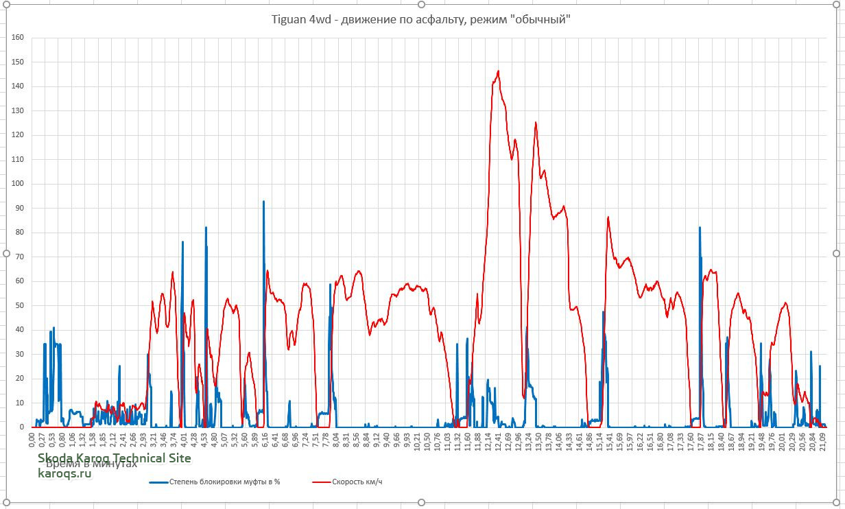

Кому интересно вот так работает муфта на Тигане при обычной езде по асфальту:

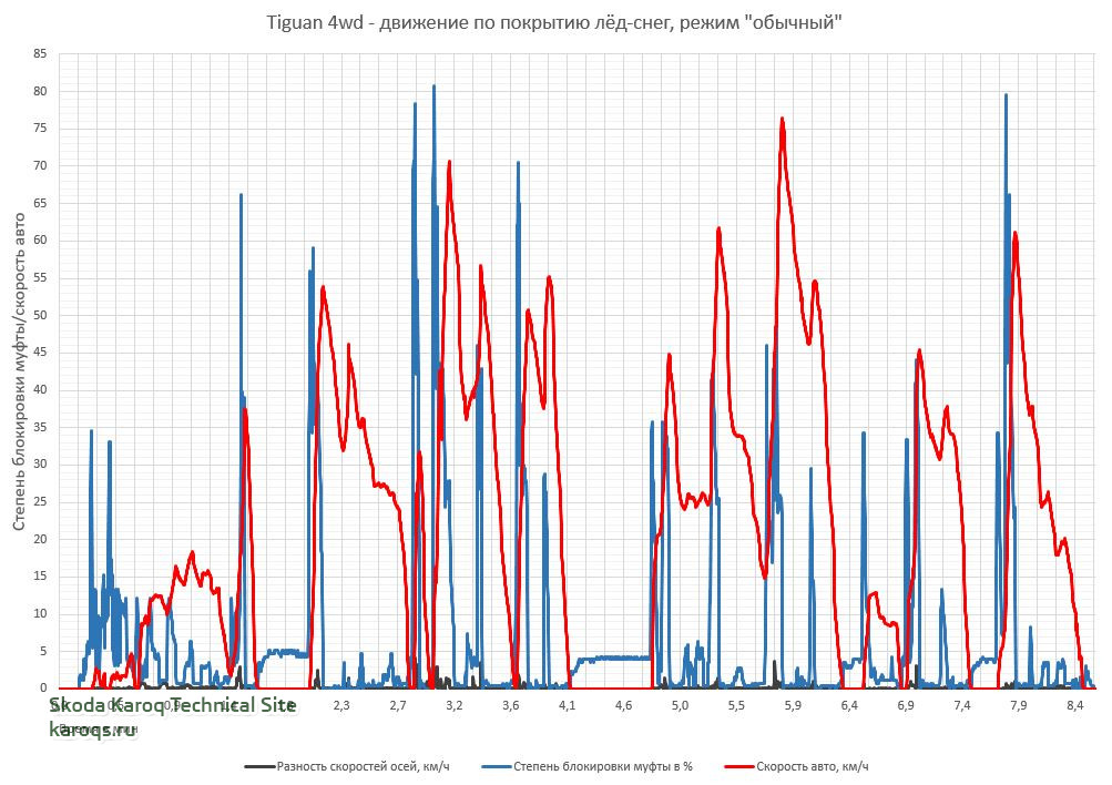

Степень блокировки муфты по свежему снежку и гололеду:

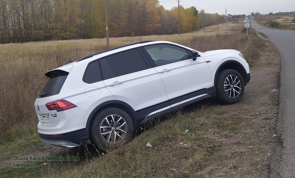

На днях практически на ровном месте при выезде с парковки поймал диагоналку, хотя по фото на первый взгляд там всё совершенно безобидно (но короткоходная подвеска дает о себе знать)
Левое переднее колесо практически вывешено в яме, заднее правое тоже, плюс чтобы выехать вперёд надо преодолеть небольшой бугорок. В итоге разгруженные колеса буксуют по диагонали, через несколько секунд срабатывают имитации межколесных блокировок и авто выезжает. Не поленился воткнул OBDeleven и снял лог. Выезжал/заезжал обратно около 3-х минут, сначала в обычном дорожном режиме, потом (после 100 секунды) в режиме "Оффроад":
От дорожного режима всё же ожидал меньшего времени на активацию имитаций, в режиме оффроад всё повеселее, но тоже имитации подтупливают. Ну и ожидал увидеть степень блокировки муфты в районе 90-100%, колеса ведь буксуют, ан нет, машина считает, что и 40% иногда вполне достаточно.
PS На газ резко не нажимал, "антибукс" не отключал, больше 1500 об/мин электроника дать не давала, душила двигатель.

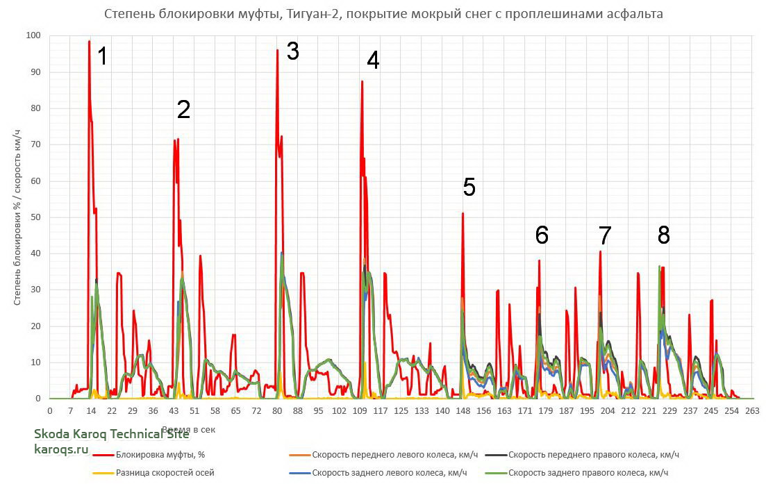

Сегодня нашел небольшую площадку и проверил на сколько блокируется муфта при старте с полностью вывернутым рулем. К сожалению погода не очень располагала к экспериментам - небольшой слой мокрого снега и проплешины асфальта. Вот эта площадка:
Сам график:
Отметки 1,2 - резкие и короткие разгоны с прямыми передними колесами в режиме D (с 1-й педали разумеется).
Отметки 3,4 - то же самое в режиме Offroad.
Отметки 5,6 - то же самое с до упора вывернутым влево рулем в режиме D.
Отметки 7,8 - то же самое в режиме Offroad.
Противобуксовочная система не отключалась, система стабилизации тоже.
Остальные "пички" на графике это движение задним ходом и развороты - возвращение в точку старта в общем.
При старте с полностью вывернутым рулем машина моментально вставала боком (закидывала "жопу") и я отпускал педаль газа. Степень блокировки 40-50%, да она меньше почти в 2 раза чем при старте с ровным рулем чтобы снизить паразитные моменты в трансмиссии. Возможно было бы и больше если бы я дольше держал нажатой педаль газа, но из-за асфальтовых проплешин мне не хотелось рвать трансмиссию и терять шипы на резине. Было бы подморожено, тогда другое дело.

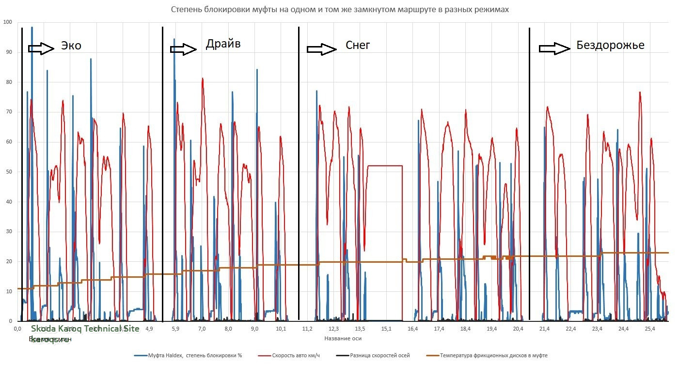

На форуме тигуановодов бытует устойчивое мнение что в режиме "Эко" полный привод почти не работает, а в режиме "Снег" чуть ли не всегда включен, да и в некоторых программах самообучения что-то подобное пишется. Оказалось, что это не так.
Было произведено несколько экспериментов.
1. Движение по извилистой дороге в промзоне. Маршрут замкнутый, протяженность около 2,5 км, сырой асфальт, идёт сильный дождь, светофоров нет, слабый траффик. В каждом режиме (Эко, Драйв и т.д.) автомобиль проходит один и тот же маршрут и возвращается в точку старта.

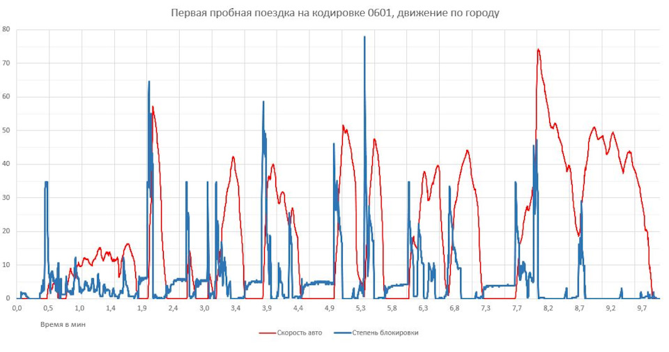

2. Движение по городу вокруг нескольких кварталов. Маршрут замкнутый, протяженность около 2,5 км, местами чуть влажный асфальт, время 5 утра, траффика почти нет, но есть работающие светофоры. В каждом режиме (Эко, Драйв и т.д.) автомобиль проходит один и тот же маршрут и возвращается в точку старта.
В режиме "Снег" запись лога зависла (это хорошо видно в районе 15 минуты, хорошо хоть я вовремя заметил), поэтому в этом режиме маршрут был пройден повторно.
В итоге получается что полный привод ведет себя во всех режимах практически одинаково (по крайне мере в первом приближении) - и даже в "Эко" может до 100% муфту заблокировать.То есть живет своей жизнью и работает по своим заложенным алгоритмам (степень нажатия на педаль газа, угол поворота руля и т.д. и т.п.) и на включенный режим обращает внимание в самую последнюю очередь (более "злые" имитации межколесных блокировок в режиме "бездорожье" не рассматриваем).
Маршруты на 100% одинаково я разумеется не мог проехать, хотя старался по мере сил. У меня нет возможности арендовать автополигон с пустыми дорогами, перед носом не висит планшет с легендой и акселерометром, мне никто не записывает аудиометки когда мне тормозить и когда разгоняться - всё это используют для повторяемости результатов например вот эти друзья. Я просто по колхозному, как могу :rolleyes:

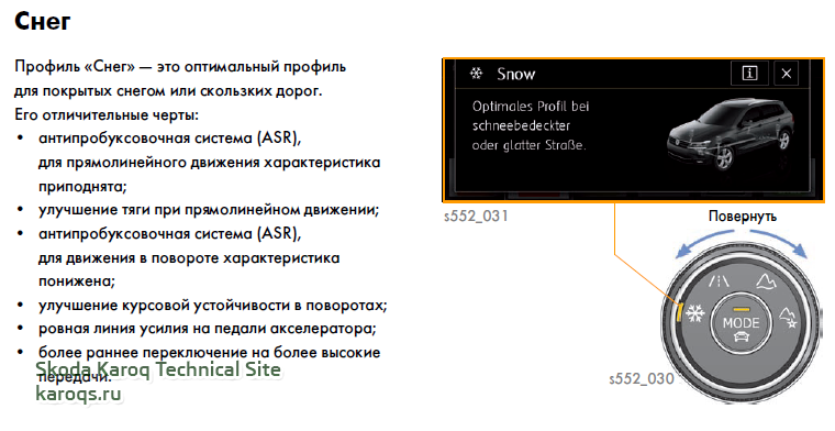

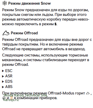

Если взять например описание в инструкции Тигуана режимов "Снег" и "Оффроад", то там пишут следующее:
Инструкции Карока и Кодиака повторяют друг друга слово в слово и не добавляют особо ничего нового:

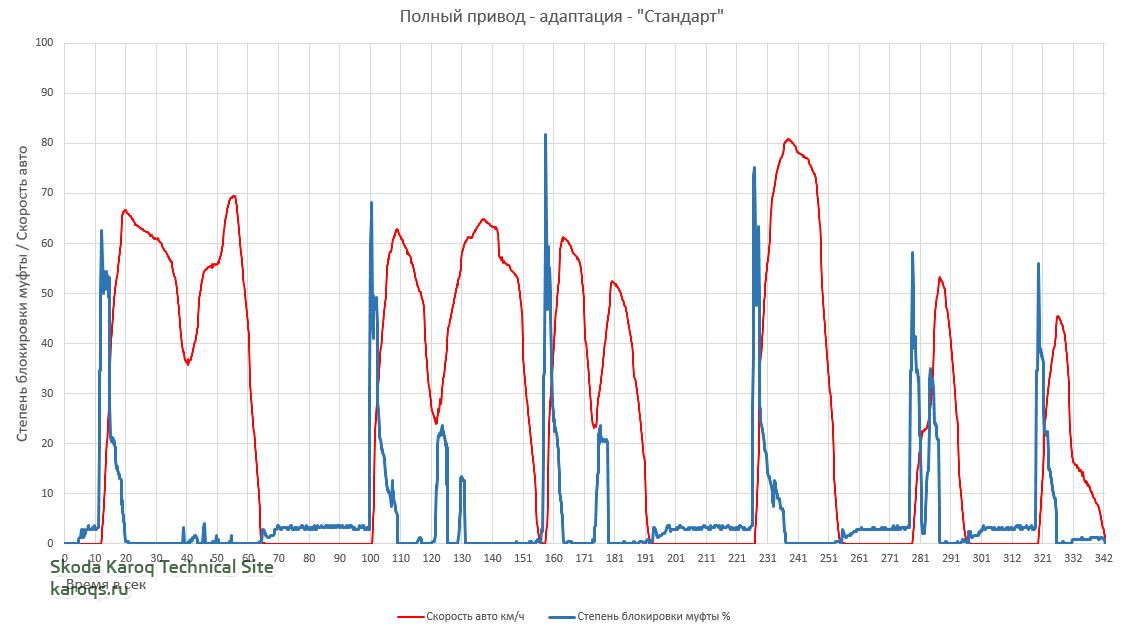

Ну вот собственно маленький тест:
Движение по городу вокруг нескольких кварталов. Маршрут замкнутый, протяженность около 2,5 км, асфальт мокрый, идет дождь, +7°C, суббота 7 утра, траффик есть, светофоры есть.
В каждом режиме работы муфты был пройден одинаковый маршрут.

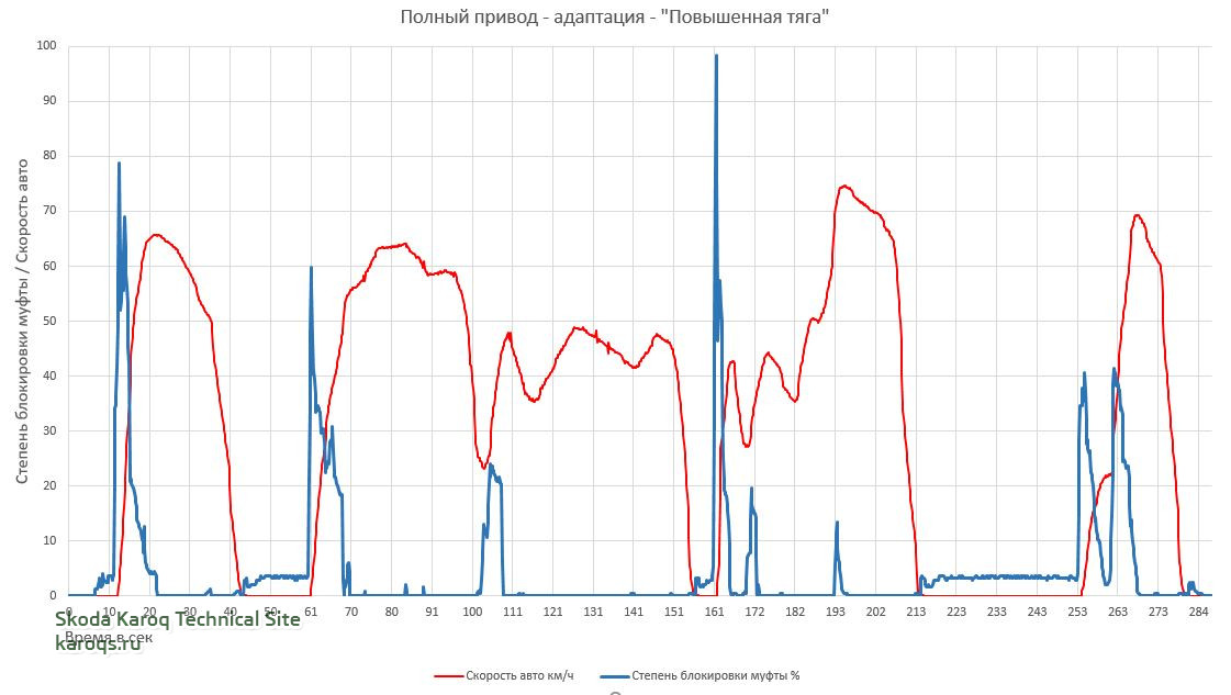

Лично я на графиках в упор не вижу изменений - и при "уменьшенном шуме" муфта нормально замыкается и при "повышенной тяге" при постоянной скорости или сбросе газа полностью размыкается. Если и есть какие отличия, то явно их не видно.

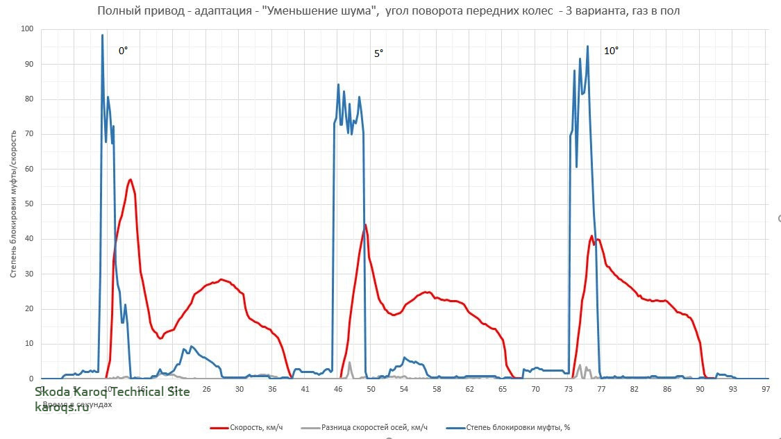

На Йети-форуме товарищи не сдаются, всё-таки люди по 5 тыс отдали за эту умную программированную кнопку, их можно понять. Пришлось еще раз замерить.
Сухой грязный асфальт с мелкими камушками, пораспугивал редких пешеходов шумными резкими стартами (затем авто возвращался в начальную точку):
Площадка та же самая как и здесь
Угол поворота передних колес контролировался по БК:
Видно что адаптация "Уменьшение шума" не превращает полный привод в передний. Так же как и "Повышенная тяга" не превращает авто в Уаз с жестким соединением мостов, всё +/- одинаково :mda:

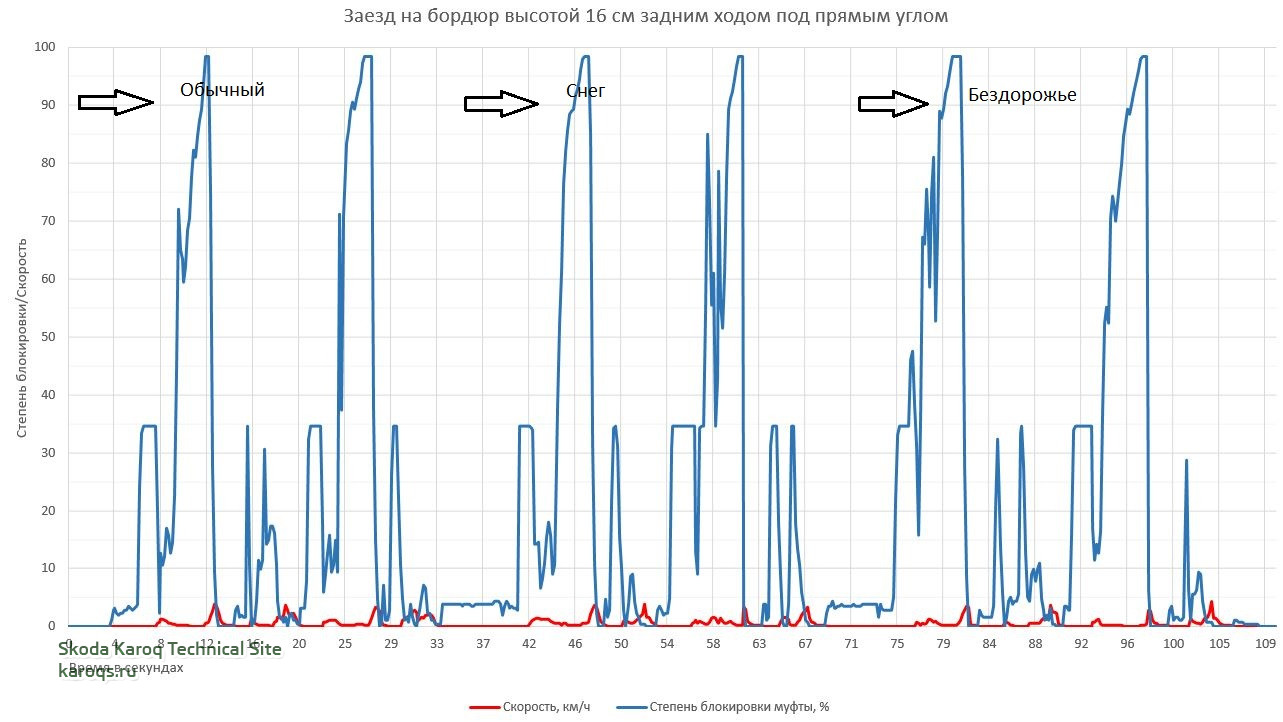

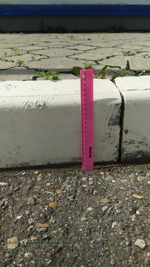

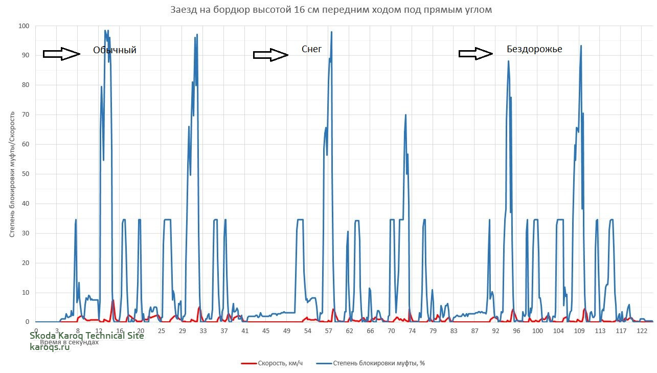

Заезды на бордюр под прямым углом.
Бордюр вот такой, высотой 16 см:
По 2 заезда в каждом режиме, итого 6 заездов передним и 6 заездов задним ходом.

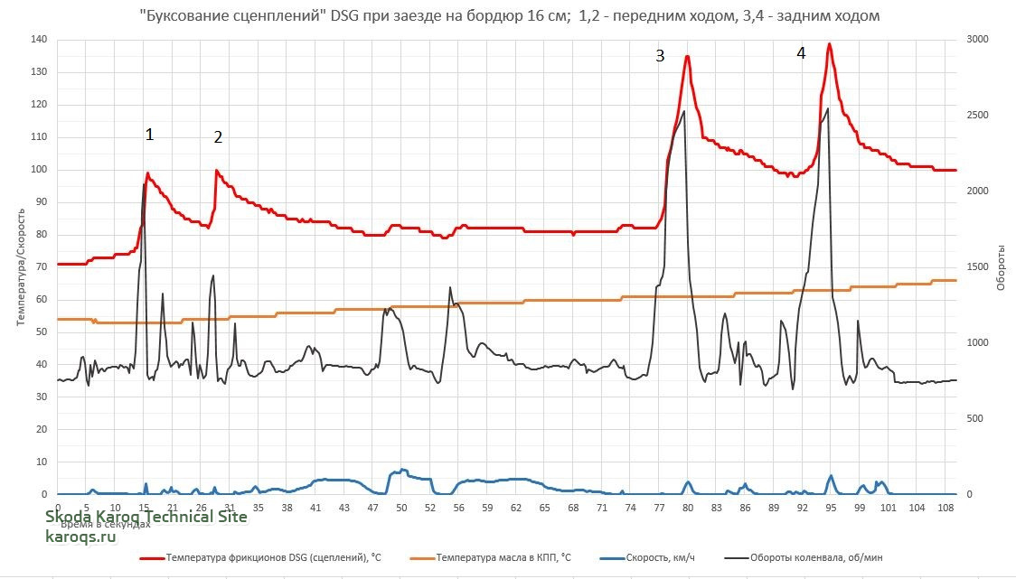

Передом заезжаем нормально, почти запрыгивает. А вот задним ходом как уже писали машина не едет, упирается. Педалью газа доводим обороты до 2500-3000 об/мин и авто нехотя заезжает. Заезжает заметно дольше по времени, но мягче чем передом (без прыжка). Зачем-то в режиме заднего хода фрикционам DSG позволено буксовать дольше. Муфта полного привода при этом вопреки заблуждениям блокируется полностью.
Заезд на тот же самый бордюр передним и задним ходом с "точки зрения" КПП DSG-7 (DQ-500).
Два заезда передним и два задним ходом:
Прекрасно видно разницу в длительности заезда, необходимых оборотах двигателя и "степени прожарки" фрикционов DSG при заезде задним ходом.

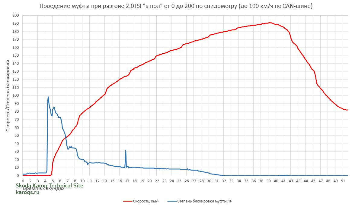

Блокировка муфты при равномерном движении на 100 км/ч и последующем разгоне "в пол" до 180 км/ч.
Перед разгоном авто движется со скоростью 100 км/ч по спидометру на круиз-контроле (96 км/ч по мнению CAN-шины).
Хорошо видно даже секундную задержку м/у собственно моментом нажатия на газ и самим ускорением ;) За эту секунду коробка с 7-й передачи перескакивает на 3-ю.

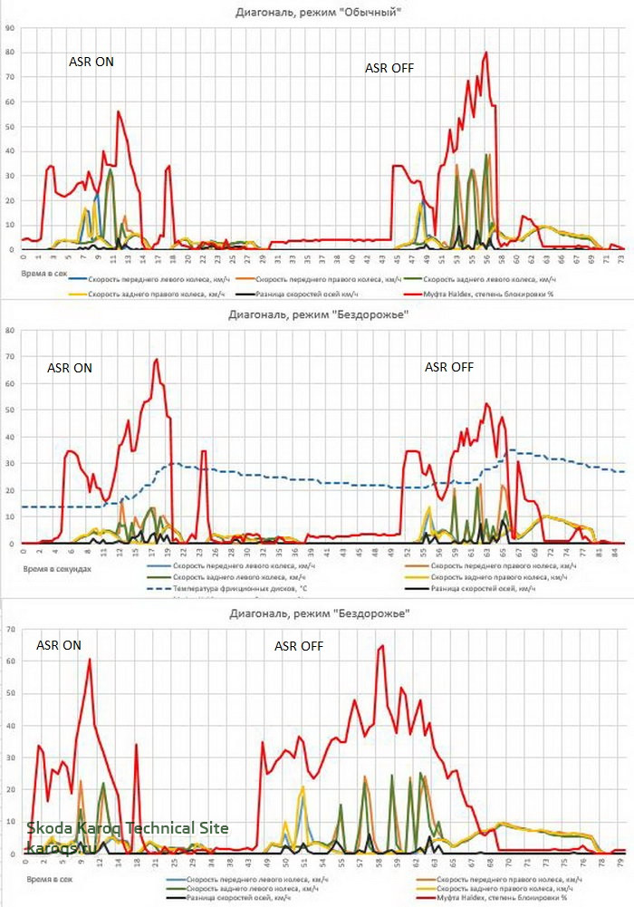

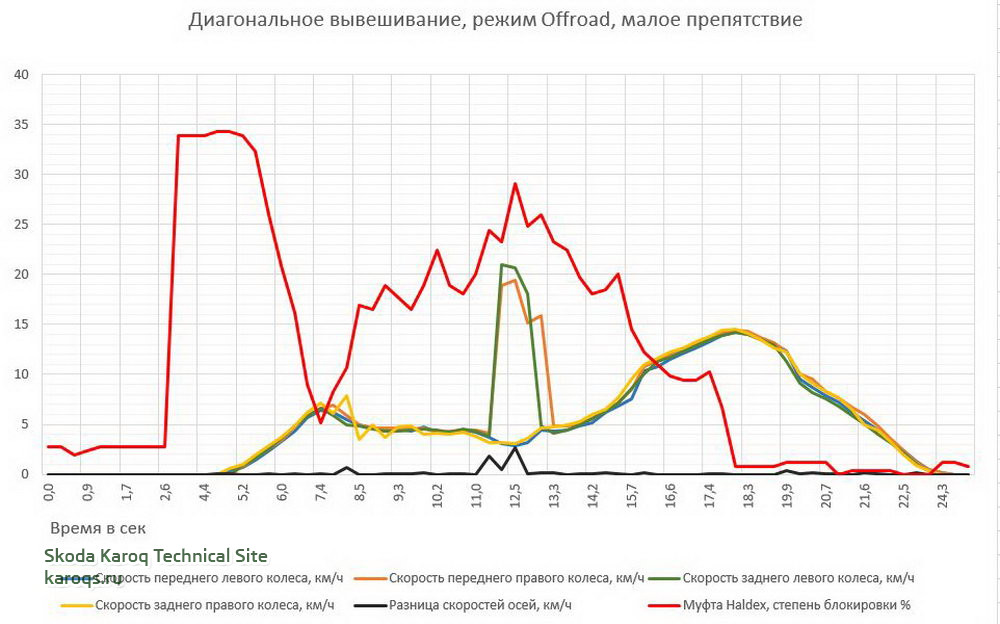

Небольшой эксперимент с диагональным вывешиванием.
Препятствие не бог весть какое, но для диагоналки вполне:
Видно что по мере движения правое переднее и заднее левое колесо будут вывешиваться и пробуксовывать.
Все видео ниже урезаны до 15 сек по времени и около 30 МБ по объёму каждое, в общем небольшие.
Сначала был заезд в обычном режиме, в натяжечку:
Полностью в натяг не получилось, т.к. когда машина стала чуть-чуть откатываться назад моя правая нога непроизвольно предательски добавила газу, максимальные обороты около 2500, никакого особого выпрыгивания нет.
По графику видно что вывешенные по диагонали колеса (правое переднее и левое заднее) периодически буксуют, а остальные 2 колеса стоят. Скорость вращения вывешенных колес доходит до 45 км/ч, только нужно не забывать что это удвоенная скорость (известная особенность работы межколесного дифференциала). Имитации блокировок (подтормаживание буксующих колес тормозами) срабатывают мягенько и авто выезжает.
Потом был заезд в режиме "Бездорожье":
Авто легко заехало в натяг, даже муфта особо не блокировалась, да и колеса почти не пробуксовывали - это скорее всего чуть другая траектория - чуть вправо, чуть влево и уже совсем иначе заезжает.

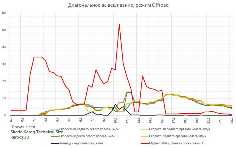

Наглядная демонстрация того что даже на одинаковом авто, на одно и тоже препятствие один и тот же водитель может заехать по-разному, хотя и старается делать всё по шаблону.
Имитации тоже срабатывали почти незаметно. Обороты были около 1500
А вот накануне на похожее препятствие (оно чуть в стороне от первого и заметно меньше) "блокировка" сработала с ударом (отчетливо слышно на 7-й секунде видео):
Обороты тоже были около 1500. Вот и пойми...
Ну и видно что к этому удару муфта явно не причастна (степень блокировки не взлетала к 100%). Хотя есть конечно некоторая вероятность что этот удар не записался, т.к. частота записи данных была 3 раза в секунду, но если бы она полностью заблокировалась, то так быстро бы не распустилась и мы всё равно это на графике заметили.
Так что когда некоторые обзорщики на Ютубе говорят что с такими ударами подрубается муфта Халдекс - это неправда.
Часто встречал мнение что при отключении антипробуксовочной системы (ASR) электронные имитации блокировок межколесных дифференциалов перестают работать.
Но еще больше народа считают наоборот - что при отключении ASR ничего в работе имитаций не меняется. Истина похоже где-то посередине :unsure:
Было произведено 3 заезда, препятствие тоже самое, что и выше. Сначала авто заезжало с включенной по умолчанию системой ASR, затем я не вращая рулем сдавал назад точно "по своим следам" чтобы не изменилась траектория следующего заезда,, отключал ASR и заезжал снова.
Все три заезда на одной картинке:
Видео с регистратора всех заездов есть, но смысла их все выкладывать не вижу, кому интересно вот 20-секундный заезд с выключенным ASR с последнего графика, где время буксования было максимальным:
Если принять что трёх заездов достаточно для некой статистики, то видно что при отключенной ASR колеса буксуют дольше, но авто всё равно заезжает. В итоге получается что при отключении ASR имитации работать не перестают, но "коэффициент блокировки" всё же несколько снижается. Ну и попутно разрушен миф о том что имитации эффективно работают при оборотах 3000-4000, дескать на меньших не хватает мощности движка.
Во всех заездах заезжал специально в натяжечку на оборотах 1500-1700 чтобы показать что тяги вполне достаточно чтобы авто выбралось данной ситуации.

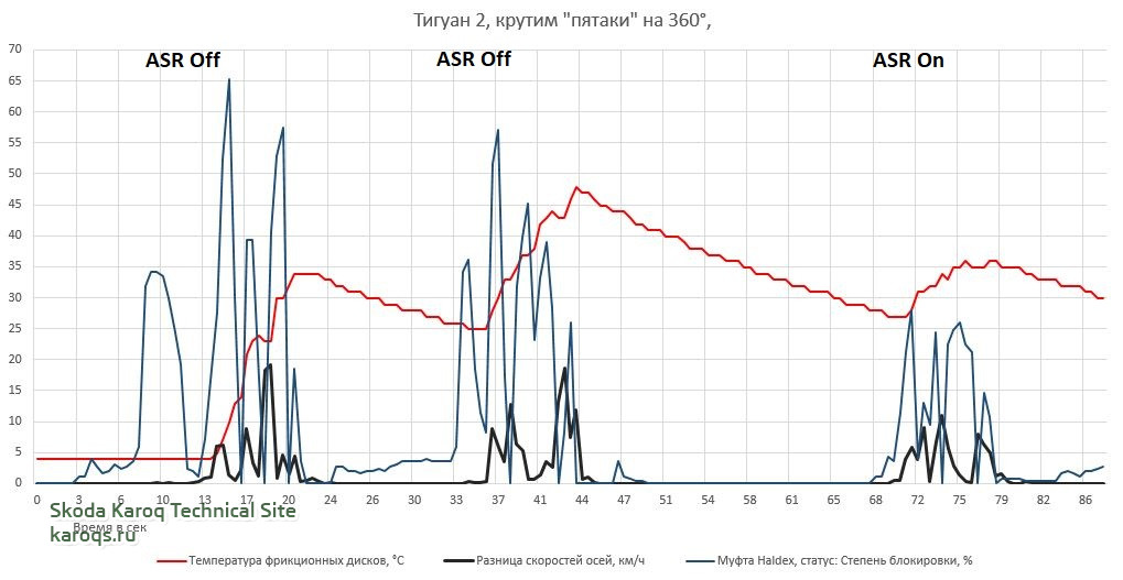

Покрутил немного "пятаков", типа таких:
На графике первые 2 "пятака" с выключенной противобуксовочной системой, третий - с включенной. Режим во всех случаях "обычный". Руль был вывернут до упора влево. "Пятаки" полные - на 360°
Тогда получается что Mode selection это ход маркетологов и особого смысла доплачивать за него нет?
Ну почему же? :) Это муфта похоже работает +/- одинаково во всех режимах, а так меняется много всего.
Не так. Например режим "снег" автоматом переводит кпп из спорта в драйв, разгон становятся более натяжные, но в то же время сашина при старте ведет себя более стабильно, не включается стабилизация, как в режиме спорт.
Правда? А если уже драйв был, то куда переводит?
Водитель остается один на один с автомобилем? Или какая-то стабилизация всё же включается?
Правда , в драйве и остается. (Режим
D).
Не включается, это не значит , что она отключается. Просто за счет более плавного разгона, авто разгоняется без пробуксовок колес по скользкой поверхности.
Нет, в режиме снег уже другие моменты переключений (авто раньше переходит на высшие передачи), это уже не драйв
На самом деле в режиме снег стабилизация работает намного строже чем в спорте
А по хорошему надо вообще все эти дискуссии про режимы удалить, т.к. никакого отношения к полному приводу они не имеют:)
Не спрю, но на приборке режим D отображается, что для меня как тупого пользователя - драйв, но режим работы коробки и реакция на педаль газа другие, что не дает срываться в букс и предотвращает тем самым неустойчивое поведние авто на скользкой дороге, плюс наверное там и зад сразу подрубается на старте для ровного трогания с места.
:facepalm:Поэтому я и говорю что нужно удалить отсюда про режимы. Тем более на первой странице темы всё разжевано, что подрубается, а что нет...
Режимы не имеют к полному приводу никакого отношения.
Про работу полного привода тезисно:
1. Муфта не блокируется при торможении, а как раз наоборот — полностью распускается (степень блокировки 0)
2. При полностью вывернутых колесах муфта блокируется не на 10%, а намного больше. При включенной ASR степень блокировки доходит до 40-50%, а если мести хвостом с отключенной системой ASR, то и до 60%, это всё при полностью вывернутом руле
3. Режимы движения не влияют на скорость подключения муфты и верхний предел блокировки — и в "Эко" и к примеру в "Бездорожье" муфта в первом приближении работает одинаково, по крайней мере разницы при измерениях не видно.
4. Часто говорят что Халдекс распределяет момент 50/50 между осями. Это не так. 50/50 было бы если между осями стоял симметричный дифференциал. Но Халдекс при 100% блокировке жестко связывает переднюю и заднюю ось (как например Нива при заблокированном межосевом дифференциале или Уаз при подключенном переднем мосте), в результате распределение момента м/у осями зависит от конкретной дорожной ситуации и в пределе может доходить до 0-100 в пользу задней оси (например передние колеса на льду, а задние на асфальте)
5. Муфта полностью отключается не только при торможении, но и при сбросе газа либо при движении с постоянной скоростью, т.е. в такие моменты авто исключительно переднеприводной
6. Вопреки расхожему мнению при движении задним ходом степень блокировки муфты не ниже чем при движении вперед и также может доходить до 100%
7. Ограничения по отключению полного привода в зависимости от скорости нет (например 2.0 180 л.с. продолжает чуть-чуть блокировать муфту при ускорении со 170-180 км/ч), а если двигатель будет способен дать соответствующее ускорение (например версия 220 л.с, и лучше с чипом), то муфта будет блокироваться и после 200 км/ч.
8. При переходе в адаптациях 22 блока ("Электроника полного привода") на "Уменьшенный шум" либо "Повышенная тяга" изменений в работе полного привода инструментально заметить невозможно. Хотя считается что "Уменьшенный шум" по сравнению со "Стандарт" делает автомобиль более переднеприводным и экономичным, а "Повышенная тяга" делает автомобиль более устойчивым в поворотах и улучшает старт с места, а уж на пересеченной местности авто превращается в Бога бездорожья. Пока думается что это Плацебо, хотя позже сделаю повторный эксперимент еще кое что изменив в адаптациях, возможно мнение изменится.
9. В режиме "Бездорожье" чуть лучше работают имитации межколесных блокировок по сравнению с обычным режимом. Отключение ASR наоборот, ухудшает работу имитаций, тем не менее полностью они не отключаются
10. Никакого 5-10% постоянного преднатяга в муфте нет, хотя во многих буклетах и презентациях пишут что до 10% момента постоянно передается на заднюю ось. Ничего подобного! Преднатяг в 3-5% существует только если авто стоит неподвижно и в коробке включены режимы D, S или R. Например авто стоит на светофоре в режиме Drive и ждёт зеленого, вот тогда да, в муфте есть преднатяг в 3-4% и автомобиль готов к старту. В остальные моменты степень блокировки муфты гибко варьируется от 0 до 100%
Ну и дальше там ещё 3 части про всякие мифические постоянные преднатяги и т.п., даже в записи про DSG будет опять про муфту, т.к. некоторые комментаторы видимо апче не понимают ни что такое муфта ни даже что такое коробка передач o_O :facepalm:
Скоро будет продолжение про полный привод в смысле сравнения стоковой прошивки Халдекс 0101 на Тигуане/Кароке и кодировки 0601 от Ауди RS3 у которой типа самый заднеприводной характер из всех авто с Халдексом. Люди пишут что чуть ли в Торсен полный привод превращается, ну и ещё много всякой подобной чуши:)
На самом деле все там не однозначно и особой разницы просто нет. А вот фантомные блокировки Халдекса аж до 100 % если ставить аудюшную прошивку есть, и это на скоростях под сотню, благо хоть это происходило не в поворотах (по идее при жёсткой блокировке машина на дуге может просто плугом убраться наружу поворота). В общем было 4 дня тестов в разных условиях которые выльются аж в 20 сравнительных графиковo_O Только вот где на обработку этого всего время взять вообще непонятно
