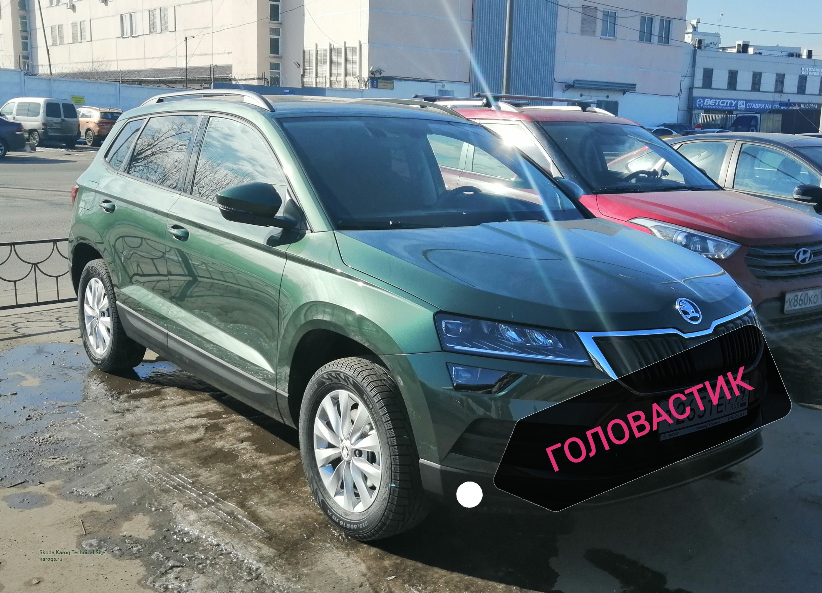

Тот самый неловкий момент, когда покупка неожиданная и спонтанна.
Покупать Шкоду, тем более младшего брата большого брата не планировала.
Да простит меня мужская половина, но это был тот случай "давайте просто так для информации заедем и посмотрим мне Рапид в максималке...". В итоге сначала было чисто по-женски "вон та зелененькая, да? Да, хочу её....".
Это были самые тяжёлые 4 дня по уточнению комплектации, трейд-ину, согласованию кредитной линии, покупки и регистрации ТС в ГИБДД...
Но это стоит того.
Не хочу обсуждать сейчас какой лучше движок или иные ТТХ))
Я получила комфортную, просторную машину, в которой ничего пока не напрягает и даже в вечных московских пробках я улыбаюсь...
Её просто приятно водить. Вежливо и уверенно.
Хотя почему Её?! Его.
Знакомьтесь: Головастик.
