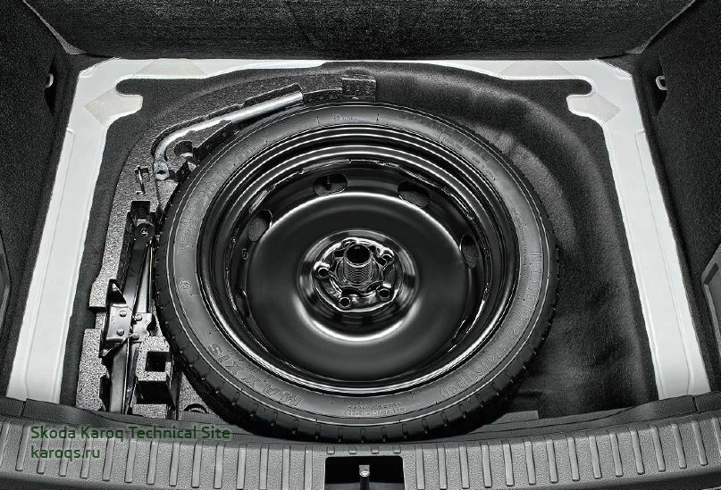

@Kasach, поздно увидел, смотреть уже размерность не буду.Визуально с пенопластом-как у меня
Без поднятия пола в багажнике, такой размер не влезет.

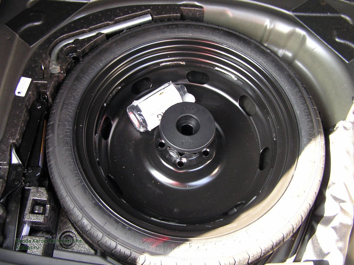

Заказал 125/70 Р18 и такой пенопласт с домкратом и балонником.

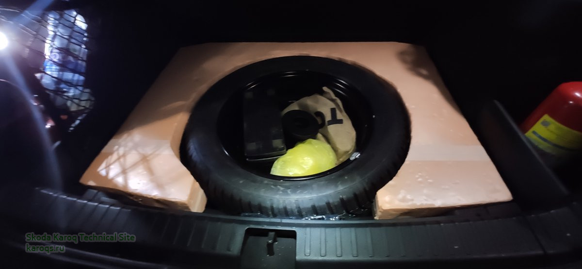

Поддерживаю мнение о нормальном запасном колесе, сам сталкивался на предыдущих машинах с необходимостью нормальной запаски, поэтому осенью, когда покупал зимние шины, сразу заказал 5 шт. и штампованный диск на 17. Неожиданно накачанное колесо 215/55 R17 не легло по диаметру в нишу от докатки, как оказалось, разница в диаметре около 3 см, и оно упиралось в пластиковую облицовку порога. Пришлось его изрядно спустить, тогда удалось воткнуть его на место. Вместо комплекта второго пола вырезал по форме пола вокруг колеса кусок пеноплекса. Толщина потребовалась 9 см, тогда штатный пол ложится и на пеноплекс, и на колесо. Внутрь диска поместился компрессор и крюк фаркопа. Жалко было терять эти 9 см глубины багажника, но полноценная запаска важнее в моём случае. Кроме этого собираюсь вырезать в этих 9 см ниши под всякую мелочёвку, когда руки дойдут. С убранным полом выглядит пока вот так:
