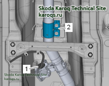

– Снять переднюю поперечину тоннеля
Автомобили с блоком заслонки ОГ -J883-
– При наличии снять теплозащитный экран с разъёма.
– Разблокировать и отсоединить электрический разъём -1-.

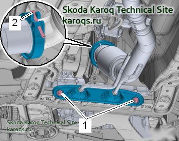

– Ослабить и сдвинуть назад муфту -2-.
– Выкрутить винты -1-.
– Ослабить винт -2-, снять винтовой хомут.
– Снять приёмную трубу.
