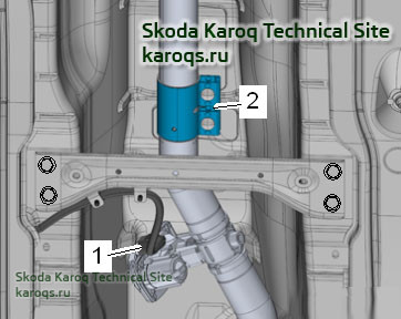

Выравнивание системы выпуска ОГ выполняют в холодном состоянии.
– Отвернуть резьбовые соединения соединительной муфты -2-.

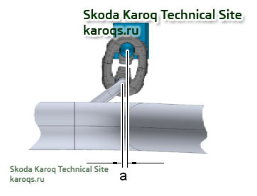

– Отжать выпускную систему вперёд настолько, чтобы преднатяжение на серьге выпускного трубопровода- a- составило 5 мм.
– Установить соединительную муфту
см. Детали и узлы глушителей
– Резьбовые соединения соединительной муфты затягивать равномерно.
