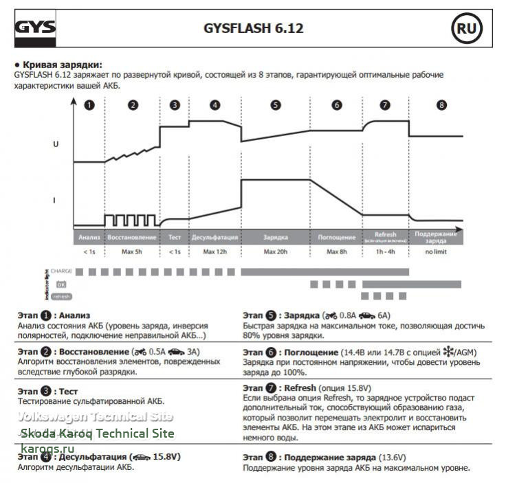

Картинка из документации к французской зарядке GYSflash 6.12
Из полезного, там расписаны ее режимы, вольтаж зарядки при этих режимах и их длительность.
Просто, коротко и понятно.
