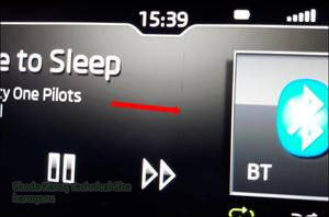

Вертикальная полоса на дисплее - головное устройство Entry (SWING) Дата разрешения публикации: 02.12.2019
Описание неисправности:
На дисплее головного устройства видна вертикальная полоса.
Техническое обоснование
Причина рекламации в установке неверной аппаратной части для дисплея головного устройства в автомобили, выпущенные в период с 22 недели 2017 г. по 45 неделю 2019 г.
Решение в условиях производства
Начиная с 46 недели 2019 г. для всех вариантов Entry GP (SWING) в серийном производстве устанавливается АО695/ПО8742.
Решение в условиях сервиса
В случае рекламации, указанной выше, головное устройство необходимо заменить на новое с версией АО695/ПО8742.
