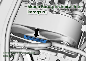

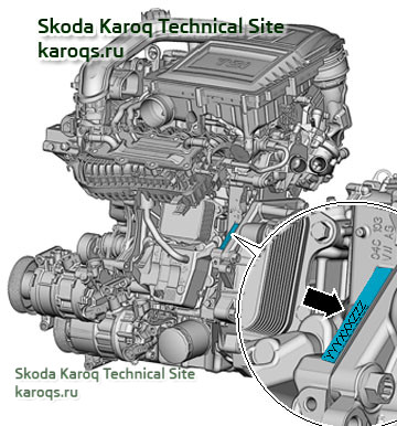

Где найти буквенное обозначение двигателя и номер двигателя
Буквенное обозначение и порядковый номер двигателя находятся в месте соединения двигателя и коробки передач.
Дополнительно на кожухе зубчатого ремня / крышке цепи ГРМ находится наклейка с буквенным обозначением двигателя и его порядковым номером.

Буквенное обозначение двигателя располагается на картере двигателя рядом с коробкой передач -стрелка-.
Буквенное обозначение двигателя и номер двигателя находятся на наклейке -стрелка- на кожухе зубчатого ремня вверху.
Буквенное обозначение двигателя и номер двигателя находятся на наклейке на кожухе зубчатого ремня вверху
