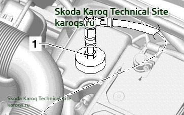

Откачка тормозной жидкости из бачка
Не вынимать из бачка сетчатый фильтр!
– Отвернуть крышку -1- компенсационного бачка для тормозной жидкости.
– Откачать из бачка гидравлического тормозного привода с помощью шланга максимально возможное количество тормозной жидкости.
ВНИМАНИЕ! Откачанную (бывшую в эксплуатации) тормозную жидкость не использовать повторно.
- Заполнить тормозной жидкостью бачек до верха.
- Для создания давления можно использовать приспособление состоящее из шланга, одеваемого на колесо автомобиля (запаску, камеру от велосипеда и пр.) и подходящей крышки -1- одеваемой на бачек с тормозной жидкостью.
Рекомендованное давление тормозной жидкости = 0,2 МПа.

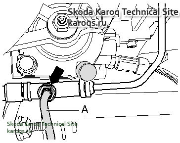

Замена тормозной жидкости в рабочем цилиндре
– Приготовить приёмный сосуд для бывшей в эксплуатации тормозной жидкости.
Прокачной штуцер отворачивать и затягивать при помощи набора инструментов для прокачки тормозной системы.
- Из-за различного исполнения и различных мест установки рабочих цилиндров с прокачным штуцером затяжка прокачных штуцеров при помощи набора инструментов не всегда осуществима в связи с недостатком места.
В таком случае необходимо демонтировать АКБ и кронштейн АКБ
– Снять кожух двигателя.
– Снять корпус воздушного фильтра в сборе, если он мешает доступу к прокачному штуцеру.
– Снять защитный колпачок с прокачного штуцера.
– Подсоединить прокачной шланг к прокачному штуцеру -стрелка- и соединить его со шлангом приёмной ёмкости.
– Открыть прокачной штуцер.
– Дать вытечь прибл. 100 мл тормозной жидкости.
– Завернуть прокачной штуцер.
– Быстро от упора до упора выжать и отпустить педаль сцепления 10–15 раз.
– Дать вытечь ещё прибл. 50 мл тормозной жидкости.
– Закрыть штуцер для прокачки и надеть защитный колпачок.
– После завершения процесса прокачки несколько раз выжать педаль сцепления.
– Установить на место корпус воздушного фильтра, действуя в порядке, обратном снятию.

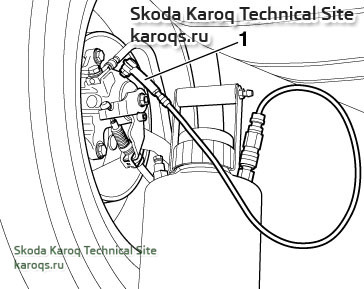

Замена тормозной жидкости в тормозной системе
Замену тормозной жидкости в тормозной системе производить, не снимая колёса с автомобиля.
- Из-за различного исполнения колёсных дисков и тормозных суппортов затяжка прокачного штуцера при помощи набора инструментов для прокачки тормозной системы -VAS 6564-
(с помощью динамометрического ключа) не всегда осуществима в связи с недостатком места.
- В этом случае соответствующие колёса необходимо снять с автомобиля. Не перепутайте колёса местами и пометьте их положение по отношению к тормозному диску.
Момент затяжки колёсных болтов = 140 Н·м.
– Поднять автомобиль.
– Подвесить приёмную ёмкость под автомобиль.
– Снять резиновый колпачок со штуцера для прокачки заднего правого колеса.
– Надеть шланг -1- от приёмной ёмкости на штуцер для прокачки правого заднего колеса.
– Ослабить штуцер для удаления воздуха и дать вытечь прим. 0,3 л тормозной жидкости.
– Затянуть прокачной клапан предписанным моментом
– Отсоединить от штуцера шланг приёмного сосуда.
– Надеть резиновый колпачок на штуцер для удаления воздуха и снять приёмную ёмкость с автомобиля.
– Повторить этот процесс для всех суппортов тормозных механизмов/тормозных цилиндров
не забывая контролировать уровень тормозной жидкости и не давая ему опуститься ниже отметки минимум.
– Проверить уровень тормозной жидкости и накрутить запорную крышку на бачок гидравлического тормозного привода
– Несколько раз нажать на педаль тормоза.
– Проверить, "не проваливается" ли педаль при сильном нажатии.
– Проверить свободный ход педали тормоза. Свободный ход: максимум 1/3 хода педали.
