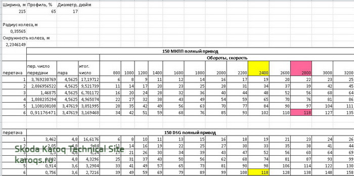

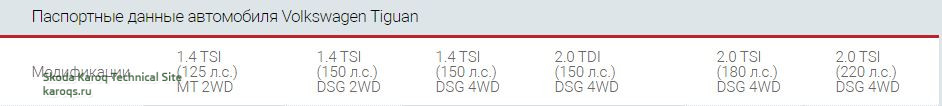

Как-то на досуге считал обороты при разных скоростях для разных связок двигателей и коробок для Тигуана и Кодиака (у этих авто одинаковые передаточные числа коробок и главных пар), у Карока думаю будет так же.
Базовый 1.4 125 л.с. и механикой имеет расчетные 2100 об/мин при 100 км/ч и 2520 об/мин при 120 км/ч на 6-й передаче.
Для 1.4 DSG 150 л.с. (4х2 и 4х4) на 6-й при 100 км/ч - 2028 об/мин, при 120 км/ч - 2434 об/мин.
Для 2.0TSI на 7-й передаче при 100 км/ч - 1863 об/мин, при 120 - 2236 об/мин.
Для 2.0TDI на 7-й передаче при 100 км/ч - 1685 об/мин, при 120 - 2022 об/мин.
Из этого логичного ряда несколько выбивается модификация 1.4 4х4 МКПП - аж 2360 об/мин при 100 км/ч и 2833 об/мин при 120 км/ч
Почему так производитель сделал непонятно.
Разница м/у 1.4 DSG и 1.4 МКПП на 6-й передаче:

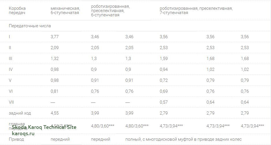

Один товарищ с тигуан-клуба потом тоже заинтересовался и даже табличку по этим 2-м коробкам сравнительную сделал:
Передаточные отношения брал отсюда - https://autoreview.ru/articles/gid-p...a/tiguanopedia
Но, как оказалось, авторевюшники накосячили с примечаниями для DSG-6! - Для 5-й передачи используется всё же главная пара №2, соответственно и общее передаточное отношение на 5-й передаче для DSG будет иное (правильные отношения в предыдущем сообщении в сравнительной табличке).
Передаточные отношения для 1.4 4х4 МКПП скинули с форума Тигуана:

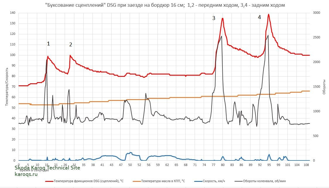

Не уверен что в эту тему, т.к. коробка DQ-500, ну да ладно., может кому интересно будет. Здесь есть минимум 4 человека у кого такая коробка, хотя на счет @dorya12 сомневаюсь, хоть у него и 190-сильный дизель :)
В общем речь про разницу в заезде на препятствие (например бордюр) передним и задним ходом. На форумах часто пишут, что задним ходом авто упирается, не едет.
Собственно вот этот график уже выкладывал где-то:
Прекрасно видно разницу в длительности заезда, необходимых оборотах двигателя и "степени прожарки" фрикционов DSG при заезде задним ходом.
Происходит это потому что общее передаточное отношение трансмиссии у DQ-500 на 1-й передаче 16,840, а задний ход - 13,197, т.е. передаточное отношение на передаче заднего хода меньше на 28% чем на первой. В итоге при езде задним ходом через препятствия узким местом становятся фрикционы DSG, им приходится больше буксовать.

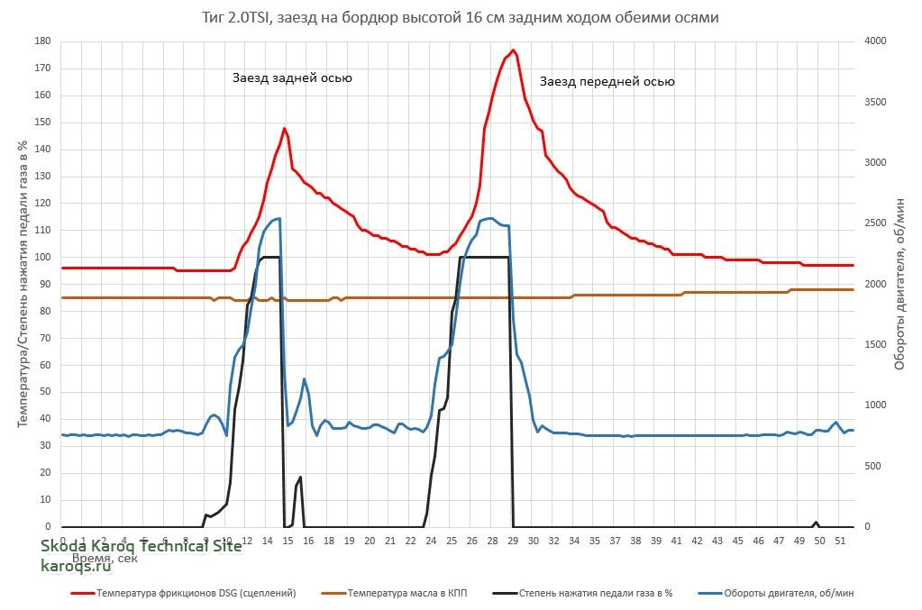

Ну это всё ладно, оказалось что тогда я рано успокоился и не учел еще одного фактора:mda:
Как-то разворачивался и пришлось переезжать задним ходом небольшой бордюр, сантиметров 8 наверное всего высотой. Задние колеса заехали более-менее, а вот передняя ось уперлась и всё - немного удивился, отъехал назад сантиметров на 10 и с небольшого разгона заехал. И тут до меня дошло что в прошлом тесте нужно было заехать не только задними колесами, но и передними, а нагрузка на переднюю ось намного больше - на неë приходится около 58% снаряженной массы и только 42% на заднюю (замеры АР для 2.0TSI) и возможно разную кинематику подвески передней и задней оси при заезде задним ходом на бордюр. В результате загнал машину задним ходом на бордюр уже обеими осями и снял лог, результаты вот:
Как видим если задними колесами на бордюр заезжает еще куда не шло, то когда машина продолжает пятиться задом дальше и дело доходит до передней оси, то положение осложняется еще сильнее. Видно что в итоге заезд на бордюр передними колесами занял целых 6 секунд, из них 5 секунд педаль газа была нажата на 100%, движок висел на 2500 об/мин, но авто никуда не двигалось. Зато температура "мокрых" фрикционов у DQ-500 за эти 5 секунд подскочила со 100 аж до 180 °C. И это у меня еще пустая машина была - из нагрузки только я один и 2 детских велика в багажнике.
В общем люди кто пишут про проблемы с преодолением препятствий задним ходом абсолютно честны!
Это конечно не полное фиаско как у например у Киа Селтос при езде задним ходом (временная метка стоит на 29:00), но всё же:
Так и просится большее передаточное отношение для задней передачи, но скорее всего это посчитали технически нецелесообразным, т.к. какие-то шестеренки заднего хода используются и для 1-й либо 2-й передачи переднего хода и чтоб увеличить передаточное отношение заднего хода нужно переделывать всю коробку...
