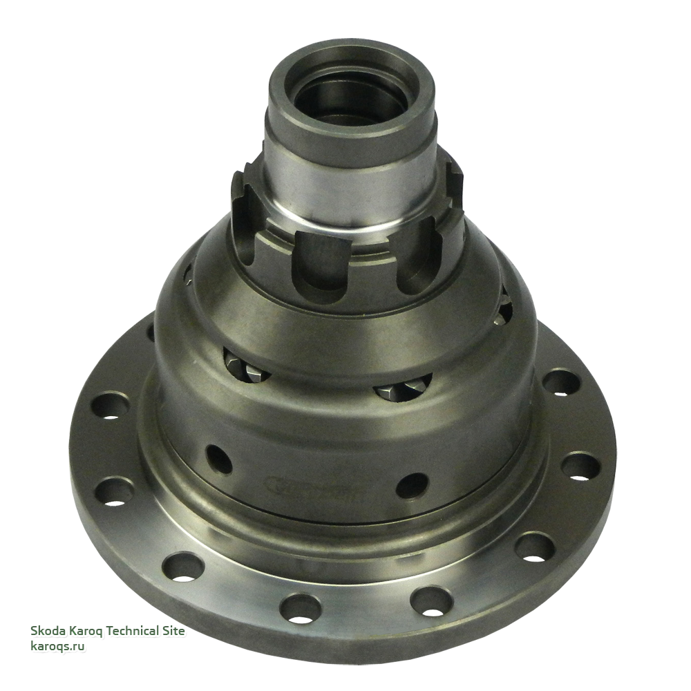

Если там точно 02Q, то есть шанс поставить helical LSD диф :)

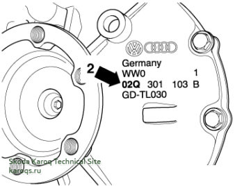

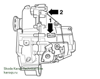

Как проверить коробку 02Q на переднем приводе:
Идентификация коробки передач
Идентификация коробок передач 02Q, 0BB и 0FB.
Эти коробки представляют собой 6-ступенчатые коробки передач MQ350 и отличаются только технологическим дизайном деталей.
Передний привод
Идентификационные символы и дата изготовления стрелка 1.
Идентификация коробки передач (02Q, 0BB, 0FB) стрелка 2.
Пример:
Еще по наклейке в сервисной книжке или багажнике это будет видно.
Пример расшифровки: https://karoqs.ru/forum/threads/66/
Для Skoda Karoq 6 speed manual gearbox 02Q должен быть код: REJ
Или напишите какой код написан, я посмотрю коробку.

Сервисной книжки и наклейки в багажнике у меня нету уже на второй шкоде.
Но на сайте Quaiffe нашел описание 02Q под
полный и передний привод и и там дифф разный. А так коробки идентичные и с большой долей вероятности на Кароке она и ест. След раз буду масло менять, залезу посмотрю.
